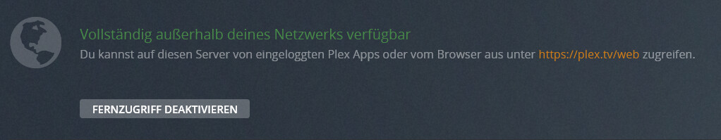

Gestern Abend habe ich zum wiederholten Male den Fernzugriff auf meinen PMS aktiviert. Danach erschien folgendes Bild:

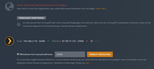

Heute Morgen dann dieses:
Nach einem Klick auf “deaktivieren” und dann wieder “aktivieren” erschien das erste Bild.
Was mache ich falsch?
LG Torsten

Ich kann den PMS nicht mehr über die Android App auf dem Smartphone erreichen. Der Zugriff über den Windows Rechner im lokalen Netzwerk funktioniert hingegen tadellos. Ich habe eine manuelle Portumleitung für den Fernzugriff eingerichtet (25456 - > 34200, siehe Bilder). Der Zugriff bleibt nicht stabil. Die Verbindung wird für ein paar Sekunden aufgebaut, wird dann aber offenbar vom Router wieder abgebrochen.
Bei der Erstinstallation vor etwa 1 1/2 Jahren hat der Zugriff mit diesen Einstellungen wunderbar geklappt. Sofern ich mich richtig erinnere, hat das Problem nach einem Neustart des Routers angefangen. Der Router ist ein Telekom Speedport 3 und der PlexServer ist auf einem NAS (WD My Cloud Home) installiert.
Welche Einstellungen muss ich ändern?
Danke und Gruß
Deine Einstellungen sind soweit ok.
Du kannst versuchen auszuschließen, dass sich der Speedport verschluckt hat indem du den Router neu startest. Starte sicherheitshalber auch deinen Server neu.
Wenn du dann weiter nicht auf die öffentliche IP und den definierten TCP-Port deines Routers zugreifen kannst, musst du ggf. die Telekom anpingen, ob sie ihrerseits etwas geändert haben.
