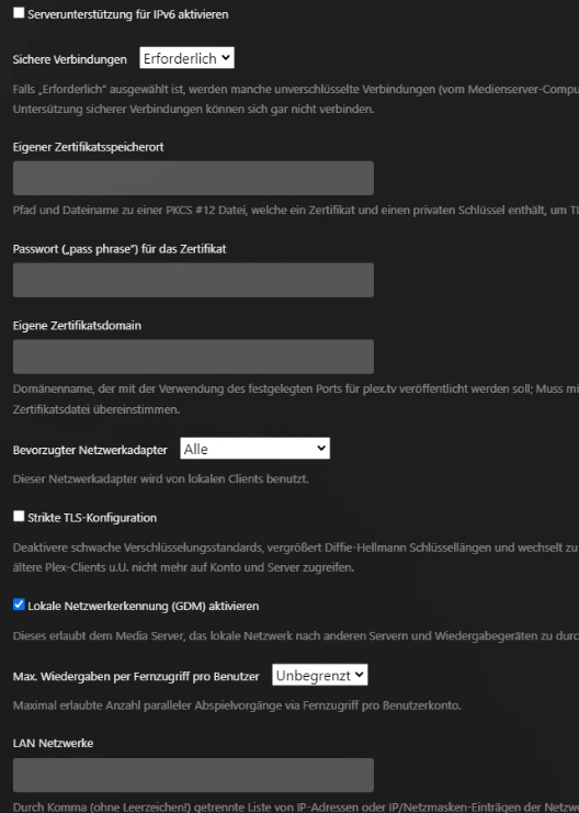

Ich habe keinen manuellen Port eingestellt und sichere Verbindungen auf “erforderlich” gesetzt.

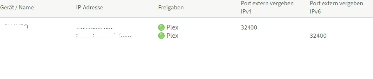

Hier die Portfreigabe:

Ich bin extern über IPv6 angebunden, intern über IPv4… laut Fritz! Dokumentation geht das. Und er zeigt ja auch die externe Anbindung.

Im Falle von Vodafone gibt es jedoch keine Garantie dass die auch Portweiterleitungen erlauben. Heutzutage werden alle Kunden dieses Providers standardmäßig hinter eine CG-NAT gesteckt. Nur wenn man explizit nachfragt (und gewöhnlich sogar mehr Geld ausgibt für eine “statische IP”) bekommt man eine öffentlich erreichbare IPv4 Adresse für seinen Anschluss.
Check: nur TCP.
Das hab ich gelesen, wollte aber erstmal den Standard verwenden, um nicht einen zusätzlichen Layer “mögliches Problem” kreieren. Sobald das läuft, wechsle ich den Port. Danke für den Hinweis.
Das ist genau so geschehen.
Okay… d.h. wenn die Verbindung nach aussen nur über IPv6 passiert, dann klappt das trotz eingerichteter Portfreigabe (extern IPv6, intern IPv4) nicht?
Leider ist das bei den meisten Plex Clients derzeit noch so. Die einzige die IPv6 derzeit beherrscht ist die Plex App für iOS Geräte. Aber dazu muss in den Plex Server Einstellungen auch der IPv6 Support aktiviert sein und dein NAS und dein Router die entsprechende Unterstützung ebenfalls bieten.
