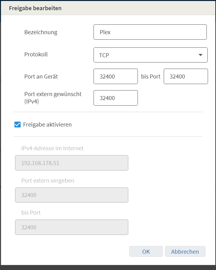

Plex ist auf meinem Qnap Ts-451D2 mit 4GB Ram installiert. Zwischen dem NAS und meiner Fritzbox Cable 6590 ist noch ein Netzwerkswitch angebracht. Mein Internet Provider ist Vodafone und ich habe eine 1GBit Leitung. Der Nas hat eine feste IP und die Portweiterleitung ist folgendermaßen konfiguriert:

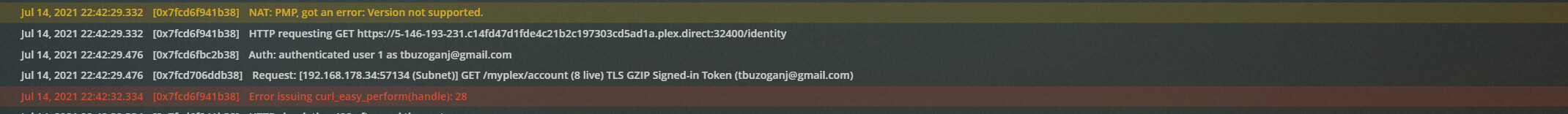

Ich habe hier auch eine Auffälligkeit in der Konsole von Plex mal als Screenshot. Leider kann ich mit den Infos nichts anfangen.

Es sieht so aus, als bekämst du von Vodafone keine öffentliche IP-Adresse; 192.168.178.51 ist aus einem IP-Band für private Netze. Damit kann Plex den Fernzugriff bestenfalls über eine indirekte (Relay-) Verbindung aufbauen.
Schau zur Sicherheit mal, welche public IP du siehst, wenn du bspw. über einen Service wie canyouseeme.org prüfst ob deine Fritz!Box außerhalb deines Netzes verfügbar ist. Dort solltest du eine andere IP-Adresse als die obige sehen.
“Adresse im Internet” ist definitiv falsch. Du kannst im Regelfall gar nicht wissen, welche IP dein Client “von außen” hat.
Von daher musst du dieses Eingabefeld leer lassen. Sonst lässt die FB nur Verbindungen von der angegebenen IP zu.
die Fritz!Box füllt das automatisch mit der aktuellen externen IPv4 des Routers. Deshalb vermutlich CGNAT von Vodafone mit vielen bunten privaten IP-Adressen statt einer von außen routbaren. :frowning:
Halte ich für unwahrscheinlich, da VF definitiv nicht den Bereich 192.168.x.x für ihr CG-NAT benutzt.

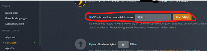

ich hab die Seite aufgerufen. Ich erhalte die IP: 5.146.193.xxx. Diese IP steht auch in Plex bei öffentlich. An der IP in der fritzbox kann ich nix ändern. Vielen Dank für die Hilfe.
Hast du eigentlich in Plex auch den Haken gesetzt und die 32400 eingetragen?
Jap, der Haken ist gesetzt.
