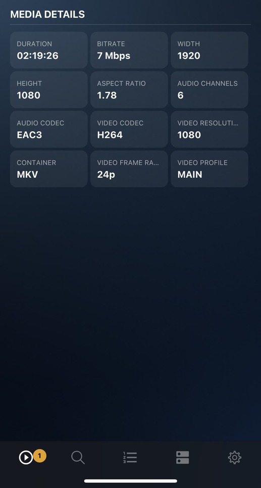

MKW ist nicht gleich MKV… am besten einen Film greifen wo es zu 100% zu diesen ruckeln kommt. Also klar reprodutierbar … die Bitraten sind variable das kann dein LAN / WLAN an die grenzen bringen aber nur in bestimmten Scenen zum Beispiel. Am besten mal im Player und in Dashboard prüfen ob Audio / Video transcodiert wird wenn ja prüfen warum. Die Umwandlung kostest erheblich Leistung. Gerade bei HD und UHD immer besser Direkt Play nutzen. Schau mal genau ins Dashboard das sollte helfen den Fehler zu finden oder einzugrenzen, melde Dich dann…

Also die Bitraten sind total unterschiedlich - ruckeln wirklich auch die Filme mit einer Bitrate von unter 10 und 20???
Ja, aber alle nur an ein- oder zwei Mal. Und in der Zeit gab es auch keine Netzwerk-Peaks o.ä.
