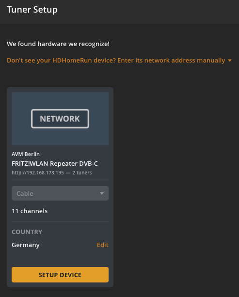

Hallo liebes Forum,
ich habe mir den Fritz Repeater DVB-C zugelegt und ihn auch schnell zum laufen bekommen. Leider findet der Suchlauf von Plex ein paar Radio Sender und einen TV Sender. Ich habe die transponder liste für meinen Provider und Ort angepasst. Eine Sendersuche mit der neuen .ini zeigt mir während der Suche viele Kanäle an, aber nach Abschluss der Sendersuche 11 mit 10 Radiosendern.
Was mache ich falsch?
Screenshot 2021-05-13 at 09.48.00
Screenshot 2021-05-13 at 09.47.41

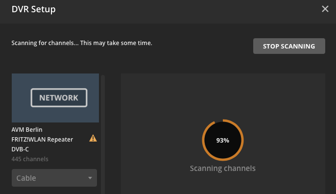

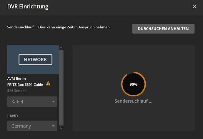

musste mit erstaunen feststellen, das ich das gleiche Problem habe.
Ich mache einen Sendersuchlauf und er findet über 500 Kanäle
wenn er fertig, sidn nur noch 12 Kanäle übrig.
Das war vor einen Monat noch nicht der Fall, da ich immer Sendungen aufgenommen hatte.

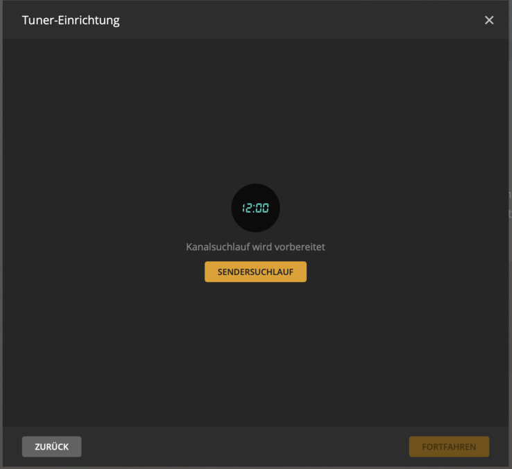

In der Version 1.23.2.4600 kann ich keinen neuen Kanalsuchlauf starten … Das Löschen des DVRs in der Plex GUI hilft auch nicht. was muss ich denn im PLEX Verzeichnis auf einer QNAP löschen, damit ich den Tuner neu aufsetzen kann?

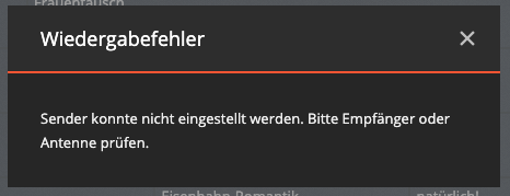

Ich hatte jetzt ein Downgrade auf: PlexMediaServer-1.20.3.3437-f1f08d65b-x86_64.qpkg gemacht und dort funktionierten Live TV & DVR ohne Probleme.
Jetzt bin ich wieder auf: PlexMediaServer-1.24.1.4931-1a38e63c6-x86_64.qpkg und ich sehe zwar, daß 354 Sender da sind (21 aktive) und auch das EPG ist da, aber immer wenn ich etwas starten will kommt nur das:
Bildschirmfoto 2021-08-25 um 08.14.54
Wo kann man eigentlich Bugreports für Plex schreiben? Wie erreicht man jemanden, der damit zu tun hat?
Hier im Forum habe ich jetzt schon zweimal auf Englisch geschrieben, aber es gibt null Reaktion von irgendwem.

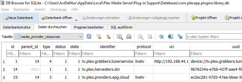

Es wurde zwar weiter oben schonmal gefragt, aber wie zum T… kann man einen bereits fehlerhaften Suchlauf wieder löschen? Ich nutze hier diesen tollen Server auf Ubuntu, und kann keinen erneuten Suchlauf durchführen. Weiß jemand wo ich was löschen muss damit ich beim Suchlauf neu starten kann? Danke
Entweder hilft es den Plex-Dienst neu zu starten und 1-2 min zu warten und nochmal zu probieren - oder ein Backup der letzten Tage als es noch klappte zurück sichern.
Wenn beides nicht geht manuell die DB manipulieren und den alten zuständigen Eintrag löschen.
