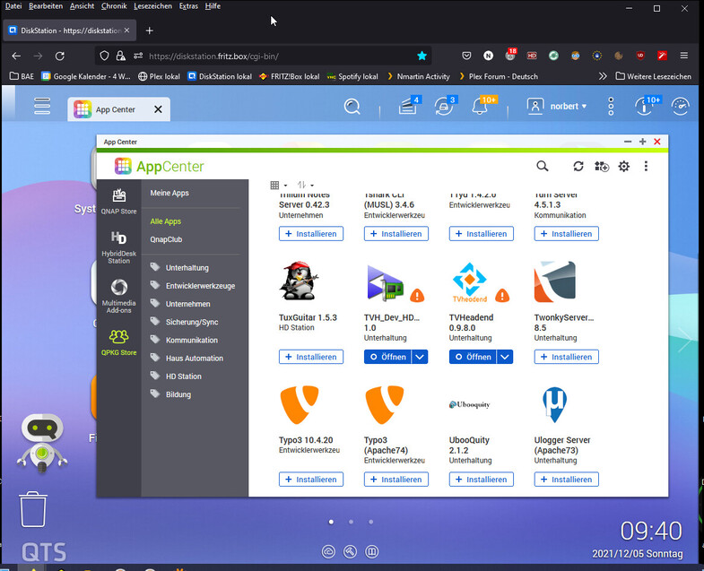

Ich nutze inzwischen TVheadend für die Aufnahmen
Die Oberfläche ist zwar nicht so ansprechend wie bei Plex aber funktioniert tadellos und fehlerfrei bei den Aufnahmen.

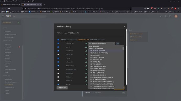

Unter Plex werden die Filmbeschreibungen doch automatisch über die Agenten (themoviedb oder imdb) ermittelt. Wozu ist dann bei dir in Plex (Gracenote-Lineup) notwendig? Bei mir kann ich in der Installation nichts mit Gracenote finden.
Das ist die (neue) EPG Zuordnung, ohne die korrekte Zuordnung kannst du in Plex ja gar nicht auf die gefundenen Sender zugreifen.
Die EPG Zuordnung mache ich doch hier
Links sind die EPG TUNER KANÄLE (EPG), rechts die EPG SENDER → Receiver Seiten passend zum EPG
Ist das bei dir nicht so?
Doch, aber beim allerersten Mal muss man die EPG Region, ganz oben auswählen.
Und die ist Kaputt.
Leider kann man die im nachhinein nicht ändern, man muss immer den ganzen DVR löschen und neu anlegen.
PS: links sind die gefunden Kanäle in deinem Tuner und rechst die Zuordnung zum EPG.
Das ist leider so oder die Einträge sind danach ungültig. :crazy_face:
