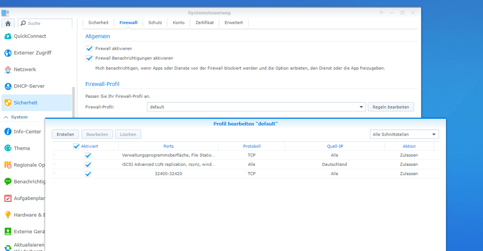

Komme hiermit nicht ganz klar. Welche Firewall meinst du denn hier?
Ich hatte diese aber nicht aktiviert.
Meiner Meinung nach hätten diese Regeln ja mit dieser Einstellung nicht greifen dürfen.
Ok… diese Einstellung ist es auch nicht, habe es gerade getestet und alle Häkchen raus genommen und trotzdem kann ich nur über VPN eine Verbindung herstellen.

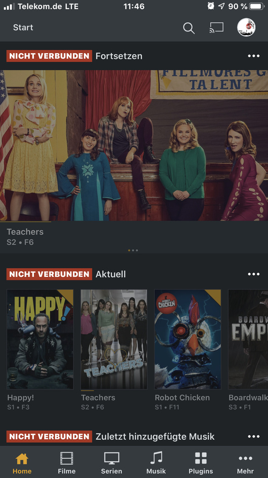

Ich bin mit dem Handy im ganz normalen Funknetz Online und sehe gerade, dass ich auch von ausländischen Servern on kommen kann
Blockt die Telekom etwa Plex? Relativ unwahrscheinlich aber wer weiß…
Hast du irgendwas an den Einstellungen am Client gedreht? Ist deine mobile IP (bzw. die Range) im Router oder auf sonst einem Gerät dazwischen auf der Blacklist?

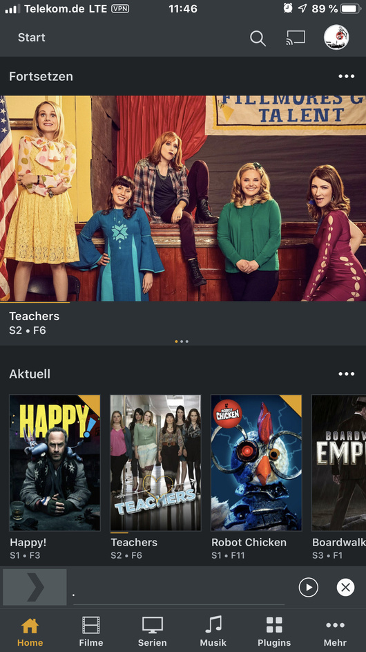

Jetzt wird es echt bescheuert^^ Habe gerade hier im Browser einen VPN Client installiert und mich dann nochmals verbunden (ohne ging es nicht) und zack… ich bin drauf… also auch hier geht es mit VPN… Vor zwei Wochen bin ich auch ohne VPN auf den Server gekommen.
Ist irgendwie logisch. Mit dem VPN umgehst du alle Filter.

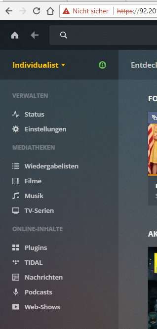

Hast du eigentlich mal den Zugriff über deine myFritz Adresse und Port 32400 im Browser probiert? Sehe oben nur app.plex.tv
Ohne Worte… ohne VPN geht nix… mit VPN läuft es…
Diese Website ist nicht erreichbar
Die Antwort von 92.XXX.61.182 hat zu lange gedauert.
- Auf Google nach 201 182 32400 web index suchen
ERR_CONNECTION_TIMED_OUT
Mit VPN eingeloggt… VPN ausgemacht und auf Server geklickt und dann kam das…
Hast die IP oder die myfritz Adresse eingegeben? Stimmt die IP?
Funktioniert bei mir über IP und myfritz, sowohl vom Handy als auch vom Arbeitsrechner.
Durchforste deine Fritzbox und deine Synology ob du dich irgendwo blockst. Mehr fällt mir dazu nicht ein.
