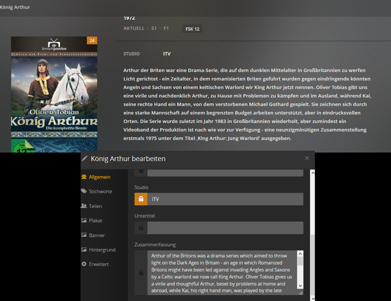

Wenn ich die Serie aufrufe bekomme ich eine Deutsche Beeschreibung,
aber wenn ich auf Bearbeiten gehen will, bekomme ich das ganze in Englisch !
Wie ist sowas überhaupt möglich.

Die Sendung König Arthur wird im Plex ja deutsch angezeigt, bei bearbeiten aber in Englisch.
Auf Dreamplex wird der Text vom Bild ebenfalls Englisch angezeigt.
