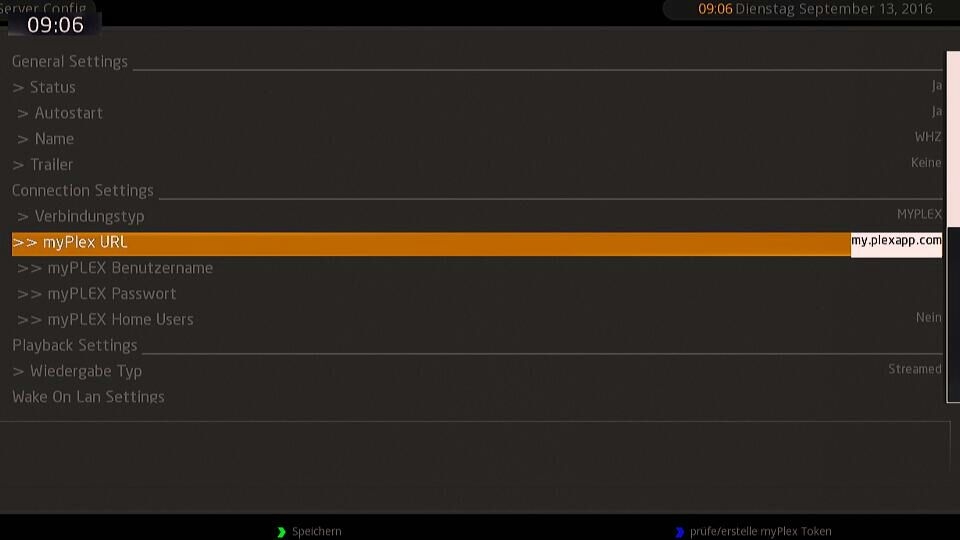

gestern wollte ich dann über Dreamplex schauen, ob alles funktioniert, da kam nur noch “No Data”
Erst nachdem ich dieses Feld ergänzt hatte mit den Ip’s der VU’s, funktionierte es wieder, dass ich auf
die Serien und Filme wieder zugreifen konnte.
Ist dieses Feld Neu?
Nein, das gibt’s schon sehr lange. Es hat nur größere Bedeutung erlangt, weil jetzt jeder Plex client sich ausweisen muss. Dreamplex stammt aus einer Zeit als das noch nicht nötig war.
Somit ist diese Behelflösung nötig.
Das hier wird nicht richtig funktionieren, da hinter dem Komma ein Leerzeichen ist.
Entferne das mal.
Wie muss ich das verstehen? gibt es denn eine neue Version von Dreamplex, wo dieses Feld leer bleiben kann?
Dreamplex war nie ein ‘offizieller’ Plex Client.
Das hat ein User in seiner Freizeit geschrieben und anscheinend seit einiger Zeit nicht weiter entwickelt.
Somit fehlt die Unterstützung für Benutzerkonten (und damit die Möglichkeit, sich überhaupt mit einem Plex Benutzerkonto anzumelden) darin völlig.
Somit fehlt die Unterstützung für Benutzerkonten (und damit die Möglichkeit, sich überhaupt mit einem Plex Benutzerkonto > anzumelden) darin völlig.
Das stimmt so nicht, nur sehe ich keinen Grund darin, warum man das machen sollte.
Denn so ist man doch von aussen einmal mehr angreifbar.
Der Grund ist die neue Server-Version.
Ist man nicht. In einer Webseite eingeloggt sein ist eine Sache. Einen Port zum Internet offen zu haben eine andere.
Dreamplex in dein plex-Konto eingeloggt zu haben ist nur die erstere. Da ist nichts angreifbarer.
Wenn du das nicht willst, dann bleibt dir nur der oben beschriebene Workaround.
