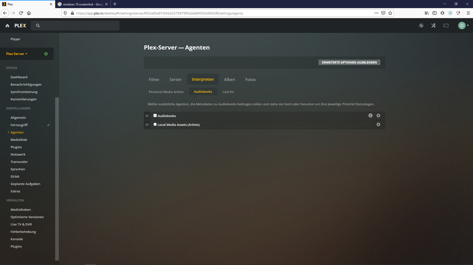

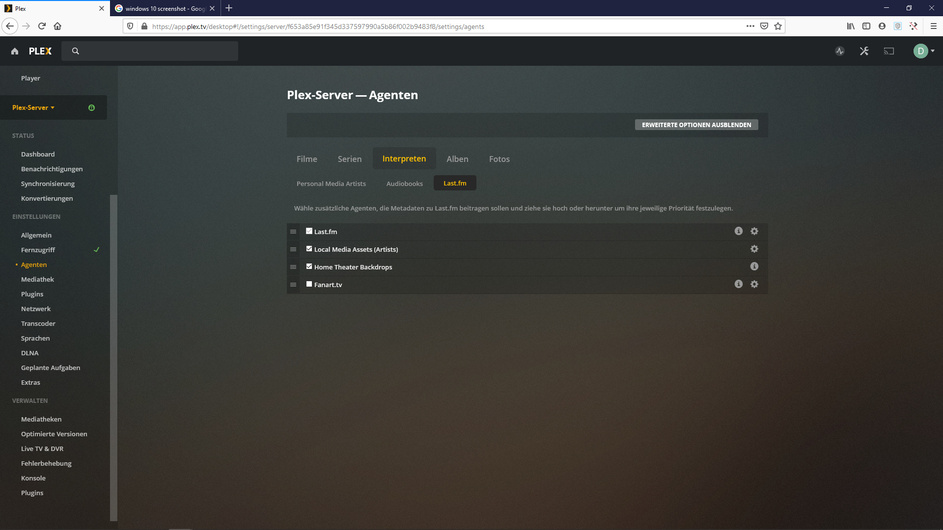

In welcher Reihenfolge sind die Zeilen unter
Einstellungen - Server - Agenten - Albums - last.fm
bzw.
Einstellungen - Server - Agenten - Interpreten - last.fm
Taucht dein Agent als extra Kategorie unter
bzw.
auf?
Mach bitte mal Screenshots.

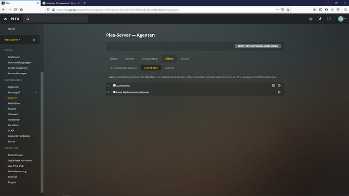

Na dann mal los,
Oha, das richtet sich also als komplett separater Agent ein, und nicht nur als Ergänzung zu den standardmäßigen Agenten.
Versuch mal die Reihenfolge unter
Agenten - Interpreten - Hörbücher
sowie
Agenten - Alben - Hörbücher
zu ändern, so dass “Local Media Assets” an oberster Stelle steht.
Wenn das nichts ändert, dann kannst du nur mal die Autoren des Plugins kontaktieren.
Also, das hat nichts gebracht. Dann muss ich das wohl in 2 Durchgängen bearbeiten.
