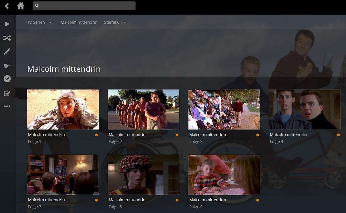

Jipie…die Metadaten wurden nach der Neuinstallation geladen…jetzt steht bei jeder Folge einer Serie der Name der Serie und die Nummer der Folge. Wer braucht da noch den Namen der Folge, wenn in der Beschreibung die Folge beschrieben wird. Was für ein scheiss ist das denn jetzt wieder…jetzt darf ich bei jeder Folge händich den Titel nachpflegen?
Jetzt habe ich neue Folgen in das Verzeichnis gelegt und die werden nicht gefunden. Muss ich jetzt wieder deinstallieren und neu installieren und dann wieder händich die Namen der Folgen anpassen. Ich bin ja sowas von begeistert.
Da kommt doch keiner mehr mit. Was genau wird denn jetzt falsch angezeigt? Wenn alles korrekt erkannt wird, werden die Serien immer so angezeigt. Unter dem Bild der Folge steht der Name der Folge und die Nummer der Folge. Und im Detail der Folge steht der Titel und die Bezeichnung SxxEyy - die Bezeichnung für Staffel und Episode. Soweit also alles normal.

Wie auch immer, was sich meinem Verständnis entzieht ist, wenn alles richtig erkannt wird, warum wird dann der Name der Episode nicht eingesetzt. Es stimmt ja alles soweit, bis eben der Name der Episode.
Alle Episoden haben den gleichen Namen…
aber alles andere ist korrekt. Irgendwo in der Verarbeitung wurde etwas verändert, nur warum?

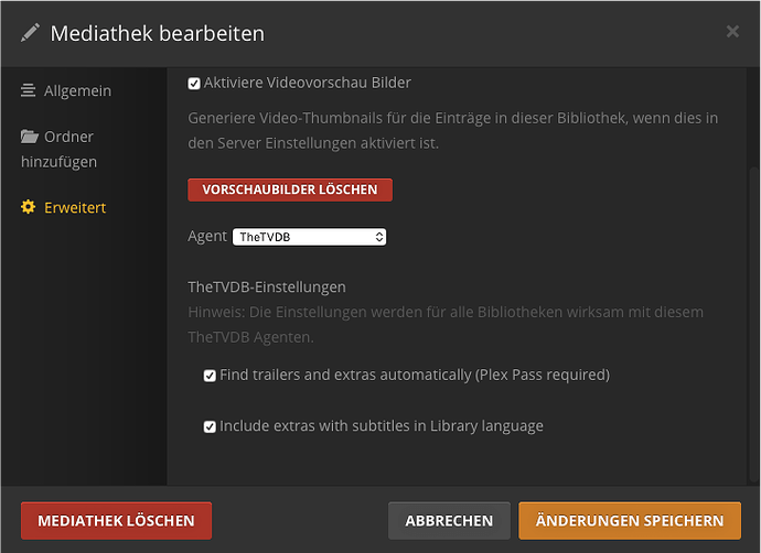

Ich hänge jetzt mal meine Einstellungen an. Diese funktionieren schon seit einer halben Ewigkeit sehr gut. Vielleicht kommst du mit denen ja weiter.
Als erstes kommt der Agent selber. Ich habe die Reihenfolge für mich so angepasst. Bis jetzt findet er jede neue Serie ohne Probleme. Und jede weitere, neue Episode und Staffel ebenso.
Die einzelnen Abschnitte (Zahnrad) sind bei mir quasi überall angehakt wo es einen Haken gibt. Hier geht es aber um den Content der geladen wird. Also Plakate, Poster und Text.
