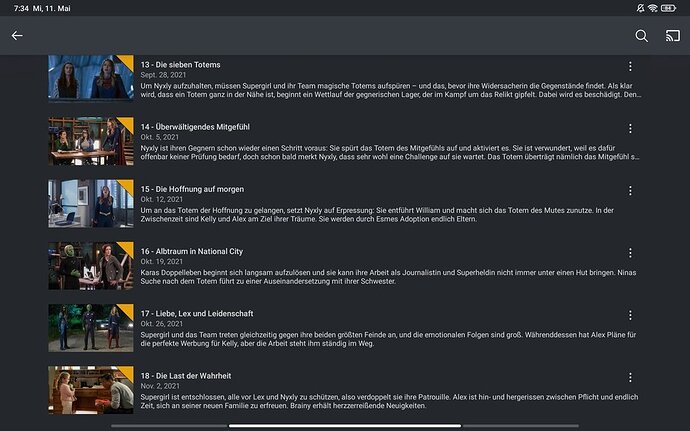

Hallo,
ich habe dasselbe Problem. Bei mir betitelt Plex immer Supergirl als “Lieb mich! STAFFEL 6”. Und als Erscheinungsjahr steht 2017 drinnen, obwohl der Ordner mit 2015 betitelt ist. Und bei jeder neuen Folge, die dazu kommt, habe ich das Problem wieder. Das hatte jahrelang hingehauen, doch irgendwann vor ein paar Monaten klappte es nicht mehr. Das war so ungefähr, als mit einem Update die “Legacy Scanner” auf die neuen und (angeblich) “viel besseren” aktualisiert wurden. Hatte das auch schon bei anderen Serien mal vor einiger Zeit, dort tritt es bislang nicht mehr auf.

Mal vorab das Beispiel wie die Verzeichnisstruktur bei mir ist.
Serientitel (Jahr)/Staffel x/S0xE0x - Episodenitel
Also bspw. Supergirl (2015)/Staffel 6/S06E18 - Die Last der Wahrheit.mkv
Ich habe auch schon probiert das File selbst genauer zu benennen und direkt ohne Unterordner abzulegen. Hat aber ebenso keinen Unterschied gemacht.
Supergirl (2015) - S06E18 - Die Last der Wahrheit.mkv

Du meinst diese Serie? Damit habe ich Null Probleme. Der Ordner heißt bei mir “Supergirl (2015) {tvdb-295759}” und die Dateien einfach nur “S01E18.mkv”. Einen Staffelordner verwende ich nicht. Ich setze zusätzlich die Titel in den MKV Dateien. Das ist aber nur für mich und sie werden nicht von Plex verwendet. Das mache ich so, weil ich nicht die teilweise kryptischen Titel in den Dateinamen verwenden will. Auf der anderen Seite will ich an Hand der Datei noch erkennen können um was es sich genau handelt.
Unabhängig davon: Wenn in der Plex Doku explizit steht man solle den Staffel-Ordner unbedingt “Season” nennen und auf keinen Fall lokalisieren, dann ist es müßig darüber zu diskutieren. Dann macht man das einfach so.
Das Ergänzen des Ordnernamens mit der TheTVDB-ID hat Abhilfe geschaffen.
