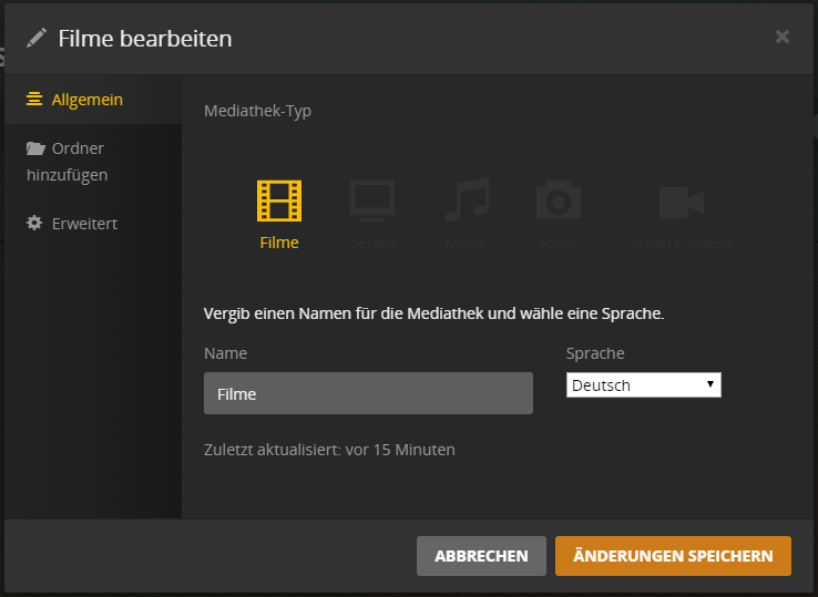

Du meinst die Festgelegte Sprache der Mediathek (die ist auf deutsch) oder eine andere Einstellung?

Ist ebenfalls so eingestellt.

Keine Ahnung. Wie sieht denn die Spracheinstellung der Mediathek selbst aus? Bekommst du da eine gültige Liste mit Sprachen angezeigt?
