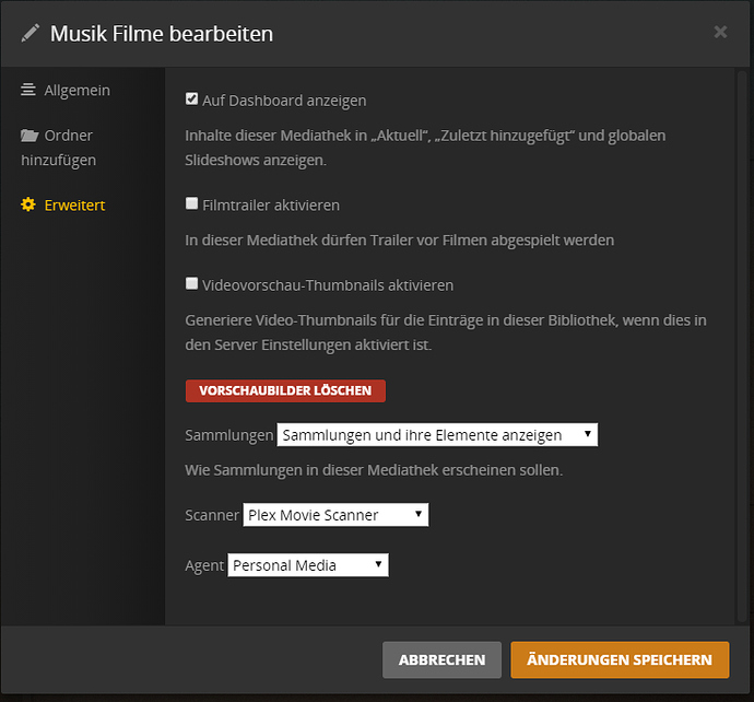

Einstellungen der Mediathek:
Nach der Anleitung von Otto.

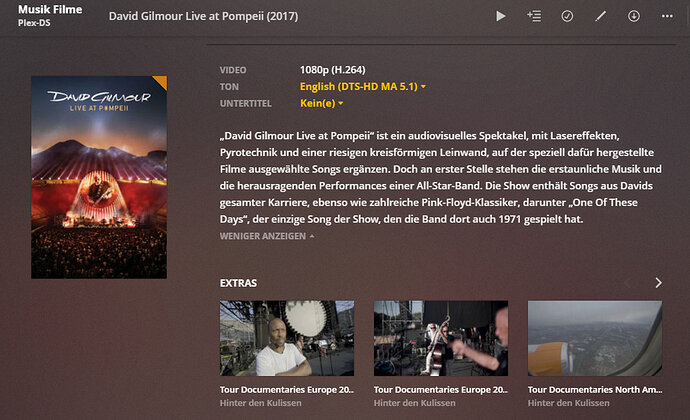

Und so sieht es nun in Plex aus:
Den Text der Filmbeschreibung entnahm ich von
Ebenfalls das Plakat und Hintergrund.

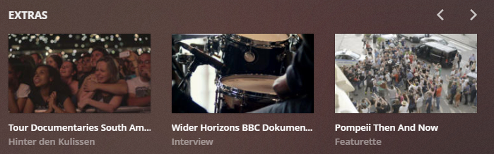

Im unteren Teil sieht man dann die anderen Filme, die zur Kollektion gehören als Extras:
