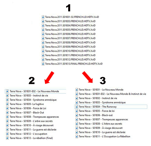

Bonjour,
Ça fait des heures et des heures que j’essai de placer cette série dans le bonne ordre, mais peut-importe ce que je fais, il ne se plkace pas dans l’ordre que devraient être les épisodes.
Même que les titres ne correspondent pas au fichier avi
Par exemple l’épisode 1-2 (double épisode) qui devrait être “le nouveau monde”
Lorsqu’il se retrouve dans Plex, devient “Le nouveau monde & Instinct de vie”
Du même coup "Instinct de vie se retrouve en épisode 2
En gros c’est le Bordel…
Voir image
1- C’est le nom que mes épisodes ont avant de les renommer avec 'FileBot"
2-C’est comme cela qu’ils devraient se ré-inscrirent, après avoir passer dans FileBot
3-Mais il se transforment bizarrement comme vous pouvez le voir en 3
J’ai même essayé de les renommer manuellement, mais aussi dans Plex, en faisant sa mise à jour de métadonnées, il les remets comme en 3
C’est maudit, c’est juste une petit série de 13 épisodes.
J’ai renommer environ 3000 fichiers vidéo avec FileBot et il sont tous reconnus dans Plex, sauf "terra Nova ???
J’ai vraiment besoin d’aide, tout allait si bien…
Merci
Serge

Merci pour votre aide, Je ne sais pas si FileBot est le problème, mais je ne le pense pas. Jusqu’à maintenant j’ai renommer environ 11000 fichiers vidéo sans problème.
Et tout bonnement il ne pourrait pas renommer correctement 13 fichiers video. (Voir image)
Je les ai renommer manuellement un par un de 1 vers 2, et lorsqu’il arrivent dans Plex, il se positionnent comme dans 3.
Pourtant Filebot n’a aucun lien et n’est pas en cause.
On dirait que Plex ne reçois pas les bonnes informations sur cette série.
Je pense reprendre les épisodes un par un de les reconvertir en avi avec un logiciel comme AnyMP4 Convertisseur.
Peut-être que je serais obligé de mettre toutes l’informations manuellement, mais au moins j’aurai peut-être le bonne ordre.

Pour ton problème avec la série Terra Nova, arrête d’utiliser ton logiciel FileBot et indique manuellement les intitulés des fichiers.
Je pense que tu dois avoir, dans le lot de tes 12 fichiers, l’épisode “Spécial” ([indiqué sur le site “TheTVDB” sous le nom “Sneak Peek”](https://www.thetvdb.com/?tab=seasonall&id=164091&lid=17 “indiqué sur le site “TheTVDB” sous le nom “Sneak Peek””)) et les épisodes 12 et 13 de la série se trouvent référencé sous le nom “épisode 11” (toujours sur le site “TheTVDB”).
Alors en respectant la nomenclature que demande Plex pour associer les métadonnées aux épisodes et après avoir déterminé quel est l’épisode “Spécial”, tu dois faire ton arborescence de fichiers comme suit :
  • Terra Nova (dossier)
    – Saison 1 (dossier)
    — Terra Nova - S01E01-E02
    — Terra Nova - S01E03
    — Terra Nova - S01E04
    — Terra Nova - S01E05
    — Terra Nova - S01E06
    — Terra Nova - S01E07
    — Terra Nova - S01E08
    — Terra Nova - S01E09
    — Terra Nova - S01E10
    — Terra Nova - S01E11 - pt1 (voir l’explication ici)
    — Terra Nova - S01E11 - pt2
    – Specials (dossier) (voir l’explication ici)
    — Terra Nova - S00E01

En fin de compte, après une journée de perdue a essayer d’entrer correctement cette série, j’ai fini par trouver le moyen de les mettre dans le bonne ordre, mais pas facilement.
L’épisode Terra Nova S01-E01 est en réalité l’épisode double qui aurait du être Terra Nova S01-E01-E02.
Celui qui est sous Terra Nova S01-E01-E02 est en réalité Terra Nova S1-E03
Le 3 est le 4
Le 4 est le 5
Ainsi de suite…
J’ai du visionné le début de chaque épisode pour déterminer l’ordre de la série.
Mais je ne sais pas pourquoi cette série se positionne ainsi ???
Au moins elle se visionne dans le bonne ordre.

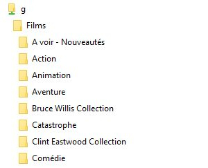

En ce qui me concerne, pour ce qui est des bibliothèques, voici une image
Quand se sont des nouveautés ou des nouvelles acquisitions, je les place dans le répertoire " A. voir nouveauté"
Ils ne sont pas placé ailleurs , soit dans les autres bibliothèques.
Si je prend comme exemple le film “la montagne entre nous” il est seulement placé dans “A voir nouveauté”
Pour ce qui est du film “Lake Placid vs Anaconda” il a été placé directement dans le répertoire “horreur”
Ou je pense ce que tu essai de me faire comprendre, mais dont je ne suis pas certain de mettre le doigt dessus…
est ceci, mais il y a t-il une incidence ? je n’en sais rien, mais c’est peut-être le problème.
Quand on est dans Plex On crée une bibliothèques pour les films, une pour les séries etc…
Mais pour facilité la tâche, j’ai crée des bibliothèques pour les catégories de films, Pas tous, mais les catégories les plus populaire, ou les plus regarder.
Comme par exemple “Action-Horreur- Suspense”
Mais comme j’ai dit plus haut, le nouveau film est placé seulement dans Le répertoire “a voir nouveauté” qui se trouve être la bibliothèque “Film a voir”
Après avoir regardé le film, si le film est bien, je le place dans la bonne catégorie, si non je le supprime.
J’espère avoir été assez clair, c’est pas facile d’expliquer…

Re,
Vers quel(s) dossier(s) redirige ta bibliothèque “Films” ?
Dans “films”
Je pense que je viens de comprendre mon erreur avec ton dernier post…
Il faudrait que je sorte le sous-Répertoire du répertoire "Films’’ et que je le place sous le G
Est-ce que ca a du sens…
Serge
Donc voila ton problème.
Tu as la bibliothèque “Films” qui va chercher tes films dans le dossier “Films” mais aussi dans les sous-dossiers qu’il contient (Action, Aventure…). Et tu as défini ces mêmes sous-dossiers comme sources pour tes autres bibliothèques (“Films d’action”, “Films d’aventure”…).
Du coup, Plex va considérer que tu as ajouté un nouveau film pour la bibliothèque “Films” mais également la bibliothèque “Films d’action” (ou autre) et donc dans la rubrique “Films récemment Ajoutés” du tableau de bord deux affiches apparaissent.
Comme déjà indiqué ici, il ne sert à rien de procéder ainsi pour “trier” ses films car il existe la fonctionnalité “Filtres” pour cela dans Plex.
Pour résoudre ton problème tu as trois solutions :
Supprimer la bibliothèque “Films” et se contenter des bibliothèques “Films d’action”, “Films d’aventure”… qui prendront leurs sources dans chacun des dossiers les concernant (“Action”, “Aventure”…).
Éditer soit la bibliothèque “Films”, soit les bibliothèques "Films d’action, “Films d’aventure”… et décocher “Inclure au tableau de bord” dans l’onglet “Avancés” pour que les modifications apportées à celle(s)-ci (ajouts de nouveaux films par exemple) n’apparaissent pas dans le tableau de bord.
Supprimer les bibliothèques “Films d’action”, “Films d’aventure”… et se contenter de la bibliothèque “Films” qui prendra sa source dans le dossier “Films” puis utiliser les filtres pour retrouver les films suivant leurs catégories.

Bonjour,
Merci encore,
Pour ce qui est de "Beaucoup de films sont reconnus par contre, mais je dois éditer souvent les titres et les placer en ordre de séquence lorsque ce sont des suites."
Ce que je voulais dire est une série de film.
Par exemple: Underwolrd 1 , Underwolrd 2 etc…
Dans Plex souvent je vois le 1 et 3, mais le 2 n’y apparaît pas, pourtant il est dans le répertoire.
Serge
À quel niveau n’apparaît-il pas ?
Bonjour,
Ah bien oui, ça va être un peu d’ouvrage et c’est bien pour ça que j’ai senti le besoin de te faire cette suggestion avant qu’il n’y ait trop eu d’investissement en temps dans ta structure actuelle. Comme je disais, c’est à toi de voir mais ça en vaut la peine! Tu y viendras de toute façon à mesure que tu découvriras toutes les finesses et subtilités de Plex. :smiley:
En ce qui concerne MediaPortal et la structure actuelle (physique) de ton système, tu n’as pas besoin de rien changer: tu peux très bien garder les deux de front et ainsi permettre à chacun d’utiliser l’outil qui lui convient.
Ce que je constate simplement, c’est que tu as tendance à vouloir reproduire ta structure actuelle (parce que bien connue et maitrisée) à l’intérieur d’un nouveau système (Plex) qui, non seulement n’a pas besoin de cette structure mais va plutôt nuire à son fonctionnement (que tu va découvrir peu à peu) et venir brider ton plaisir futur.
Je tente juste de dire que lorsque tu auras terminé la phase de mise-en-place et que tu vas l’utiliser pendant un certain temps, tu vas te mettre à voir les défauts de ton système et que tu vas peut-être regretter tout ce temps passer à peaufiner une structure obsolète.
Je te suggèrerais même de suspendre le développement de cette structure et de seulement l’utiliser quelque temps (semaines) dans son état actuel afin de mieux connaître le logiciel (Plex), de son fonctionnement et te rendre compte de toute ses subtilités. C’est à l’utilisation seulement qu’on se rend compte de ce qu’il peut faire et, en attendant, tu peux continuer aussi à utiliser MediaPortal.
Ta médiathèque semble énorme (2000 films et combien de série TV ?) alors je crois que ça veut la peine que tu prennes le temps qu’il faut afin que de bien te familiariser avec la bête. :wink:
À bon entendeur…
