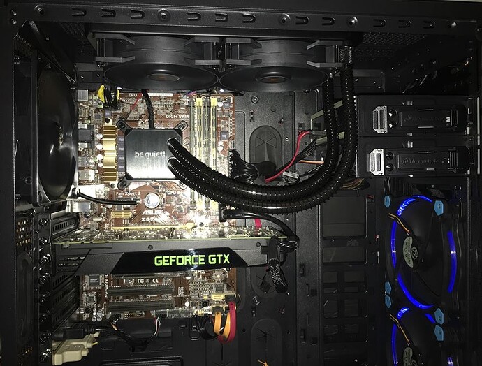

personnellement je ne joue pas mais je fais du montage vidéo et de la MAO donc j’ai besoin de puissance
il n’y a aucun snobisme… c’est plus stable (et performant) que sous windows
et ca ressemble même a ca… (et j’ai même toutes les connectiques)
