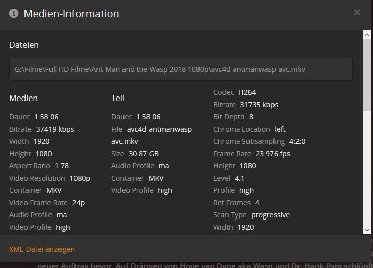

Wie sieht die Plex XML info eines typischen Filmes aus?

Es sieht so aus, als ob du “rohe” Rips von BluRay benutzt. Diese haben Untertitel im PGS / VOBSUB Format.
Und das ist, wo der Plex Server mit Transkodieren anfängt, sobald ein solcher Untertitel aktiviert wird. Und das wird eine billigere NAS Hardware wohl nicht schaffen.

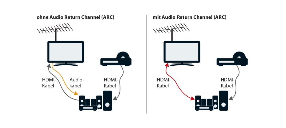

mhhhh, also du meinst dieses “Bitstreaming” oder? da der Fernseher alles per ARC an den Receiver weitergibt “Denon AVR-X2400H”, dieser sollte Bitstreaming bei ARC unterstützen.
http://manuals.denon.com/AVRX2400H/NA/EN/GFNFSYdtphpnek.php
hab ich hier recht?
sry für die vielen Fragen, aber ich kaufe nicht gern 2x ehrlich will ich nicht wieder 2 Geräte da stehen haben, ich hab doch eh schon jedes Technische Zeugs daheim liegen^^
meine Wohnung ist netzwerktechnisch besser verkabelt als manche Firmen :wink:
lg
ARC ist mit heutigen Geräten leider nicht das Gelbe vom Ei, da es eine Grenze gibt. Normales DTS geht, aber DTS-HD MA geht nicht.
Normales Dolby Digital geht, aber TrueHD nicht etc. pp.
Das wird sich erst ändern, wenn sowohl Fernseher als auch AVR den aktualisierten Standard eARC unterstützen.
Und auch dann kann dir der Fernseherhersteller einen Strich durch die Rechnung machen. Nämlich wenn er keine Lizenzen an DTS zahlt, dann kann dein Fernseher weder DTS Ton dekodieren, noch den unveränderten Datenstrom an den Verstärker durchreichen (ja, DTS nimmt auch dafür schon Geld).
