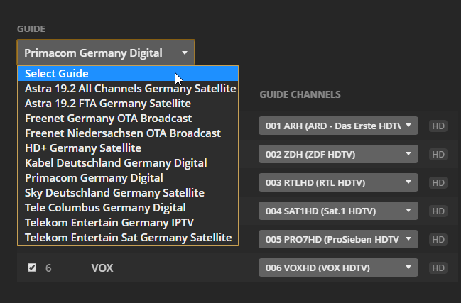

Jap, du musst den Tuner komplett neu aufsetzen, also bestehenden Tuner löschen und dann wieder neu hinzufügen, PLZ eingeben, Guide auswählen, Sender zuordnen…
Daher versuche ich es auch möglichst lange zu verschieben, das wird bestimmt wieder eine Stunde Arbeit, aber spätestens ab 25.7 muss man umsteigen, denn nur soweit geht der Gracenote EPG.
@Cantello hast du den Tuner komplett neu eingerichtet innerhalb der letzten ca. zwei bis drei Wochen? Wenn ja, dann ist immerhin ein Kabel Deutschland Guide beim neuem Provider dabei, das macht schon mal Hoffnungen.
Komme immernoch nicht über die PLZ-Eingabe hinaus. Muss man meinen Shield neustarten, vielleicht hilft das…

Ich musste nach dem Update den DVR löschen, da die EPG Zuweisung nicht funktioniert hatte. Bei der Neueinrichtung traten keine Probleme mit dem EPG auf und es funktioniert soweit wie vorher auch. Ich kann jedoch folgende Sender nicht mehr wiedergeben: RTL, RTL2 und VOX.
Heißt du konntest diese Sender im Setup zuordnen aber danach kein Live-TV aufgrund eines Fehlers anschauen? Nutzt du Kabel Deutschland?

Habe eben die Zuweisung meiner Sender von Vodafone/Kabel Deutschland gemacht, alle Sender waren da. Zu Sky oder den Pay-TV-Kanälen kann ich nichts sagen.
Der Rest war aber da und die meisten waren sogar automatisch zugewiesen.
