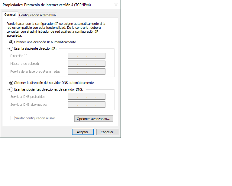

Si no puedes a travez del router , puedes intentarlo desde de tu adaptador de red, en Windows esta en redes-> cambiar la configuracion del adaptador, luego clic derecho selecionas propiedades, etc hay mucha información en Internet como hacerlo.

Pues ya me gustaria a mi y a muchos tener la interfaz del router que tienes tu. El tuyo es muchisimo mas configurable que el mio y encima explican en la pagina del fabricanrte como hacerlo. Todo un lujo según lo veo yo.
aqui te explica como abrir los puertos.
http://www.dlink.com/es/es/support/faq/routers/mydlink-routers/dir-810l/how-do-i-configure-port-forwarding-on-my-router
Y aqui como asignar una ip fija a tu PC
