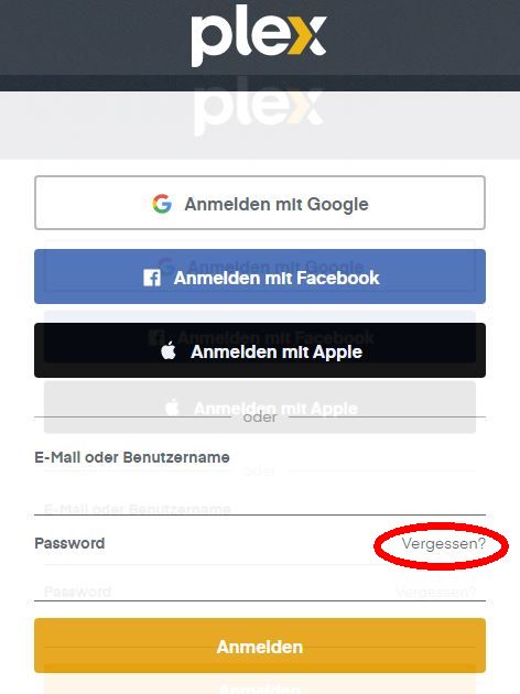

Moin,
Das Passwort kann man auch in der Anmeldemaske zurücksetzen. Einfach bei der Anmeldung auf Vergessen? klicken. Dann bekommt man eine Mail zugeschickt bei der man dann das Passwort zurück setzen kann. Bei mir hatte es erst beim 2. mal funktioniert.
Das ärgerliche daran ist, das dann alle Geräte (Server und Client’s) ebenfalls neu angemeldet werden müssen. Meine Client’s musste ich deswegen alle neu einrichten für alle Nutzer.
