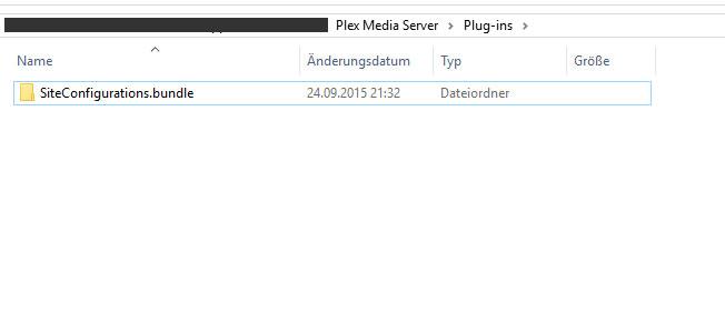

Poste mal bitte den Inhalt des Verzeichnisses
C:\User\benutzername\AppData\Plex Media Server\Plug-ins\
oder
%LOCALAPPDATA%\Plex Media Server\Plug-Ins\
Screenshot reicht

kopiere bitte diese Adresse in die Adressleiste vom Windows file Explorer
<Enter> drücken
ah ok …
