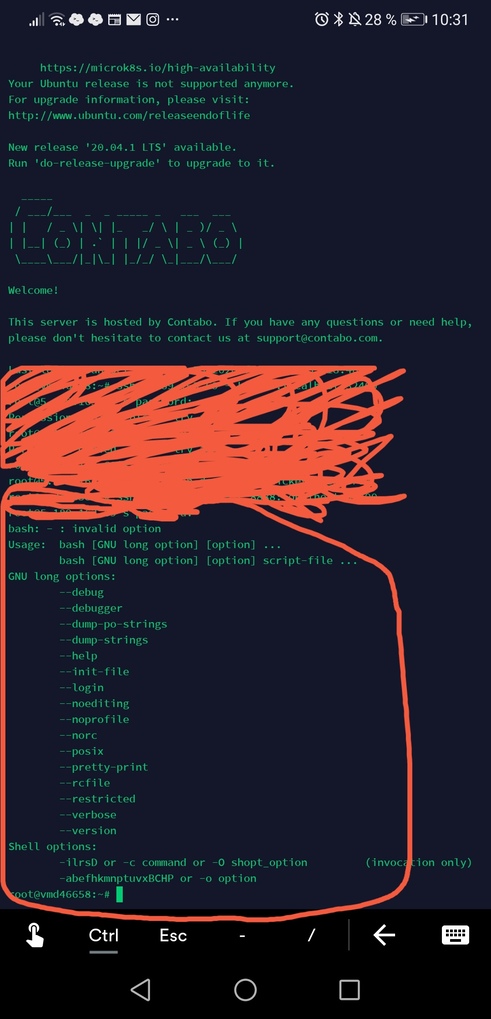

Diese anleitung schon mehrfach probiert klappt leider auch nicht. Auch mit ssh versucht klappt auch nicht da spuckt putty nen fehler aus, siehe anhang

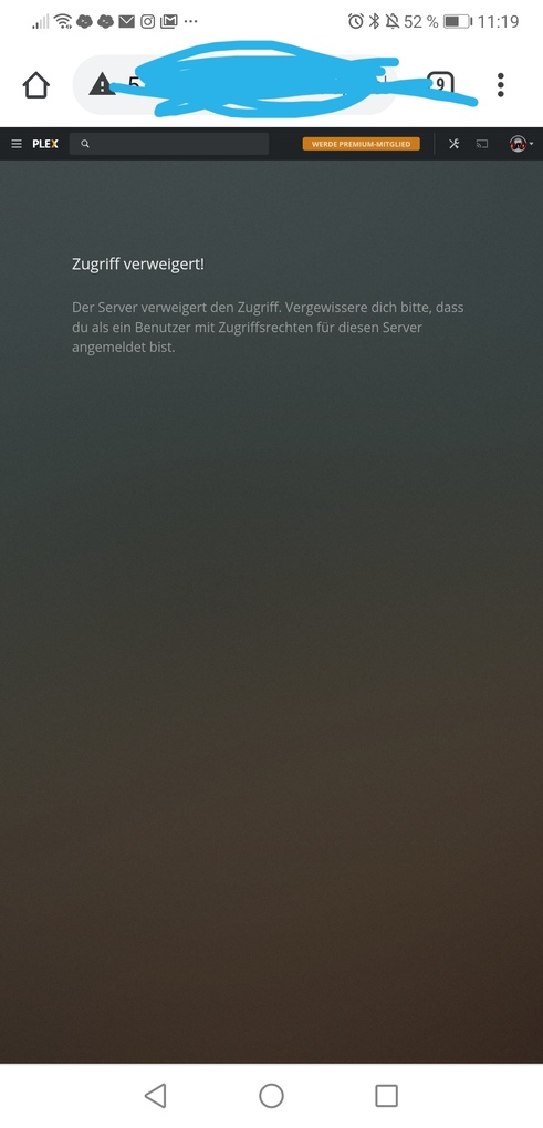

Ich hab auch schon mit direkt von ip_adresse/manage aufrufen versucht.
Da kommt das ich nicht ausreichende rechte verfüge siehe anhang.
Rechte setzen usw hat aber auch nicht funktioniert!

Ich verbinde mich mit dem vserver über lokales gerät mit putty und nutze port 22, da ist ja auch der plex mediaserver installiert, da liegen auch die mediendateien.
Ssh befehl hat leider nicht funktioniert da kommt das im screenshot nach dem ausführen
Naja… ich sehe auf dem Screenshot leider nicht viel mehr als bash: - : invalid option.
Führ mich bitte 1x dorthin:
Du hat ein Terminal / eine Konsole auf deinem Androiden geöffnet…
Wie genau sieht der Befehl aus, mit dem du dich auf deinen Server verbindest? (du kannst die eigentliche IP-Adresse auslassen… mir geht es aktuell mehr um den Rest)
Ich bin verwirrt weil du schreibst, dass du dich mit Putty (=SSH Client) auf den Server verbindest und DANACH(?) der SSH-Befehl scheitert. Das sollten keine 2 separaten Schritte sein!
Also ich melde mich mit nutzername und passwort vom server ein, also nutzer root und das passwort,
Nachdem ich verbunden bin schaut es so aus siehe anhang.
Und danach gebe ich folgenden befehl ein
ssh ipadresse server - L 8888:localhost :32400
Danach kommt das aufm screenshot
