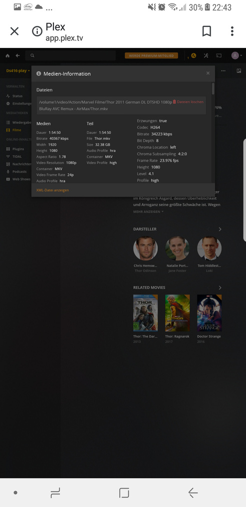

Zeige mal bitte ein Screenshot des Dashboards während der Wiedergabe, sollte dann so etwa so aussehen
22
Ich habe heute das neuste update für den samsung tv gezogen und seitdem stehen da 83 mbs
Vorher war es wie die bitrate vom film bei 46 mbs.
Der tv unterstützt maximal 100 mbs aber es hat zuvor auch schon bei 46mbs geruckelt.
