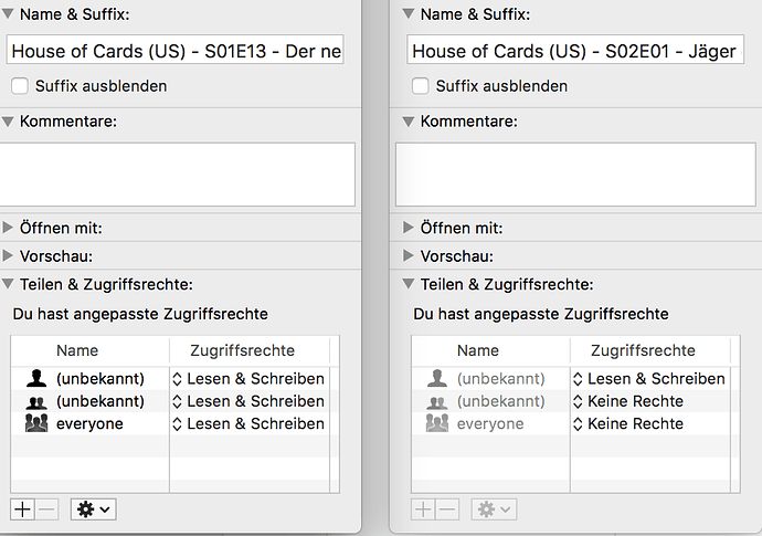

Allerdings habe ich nun mal direkt über “Informationen” in die zugriffsrechte geguckt.
sieht es dann wie auf folgenden screenshots aus
links ist S01 und rechts S02. wie bei S02 sieht es bei jeder anderen Datei aus jeder anderen Staffel aus.
Dort hat nur der Erste Unbekannte User vollen Zugriff. Ändern kann ich die rechte auch nicht, weil dann kommt “Die Aktion konnte nicht beendet werde, da du nicht die erforderlichen zugriffsrechte hast”…
Auf die Dateien greife ich über den Finder wohlgemerkt über den AFP Protokoll zu
Das dürfte dann die eigentliche Ursache sein.
Ich bin kein Syno-Experte, daher kann ich dich nur ins Syno-Unterforum verweisen.
https://forums.plex.tv/categories/synology
Ja genau das war auch das Problem. Ich hab nun über die FileStation in Synology->Eigenschaften des Ordners->Genehmigen auf Ordner und Unterordner anwenden gemacht.
Habe dann per AFP Zugriff über den Finder die Zugriffsrechte kontrolliert und nun sind auf jeder Datei die Rechte drauf.
Den Plex Tanz aufgeführt und dann gings :smile:
Ist mir allerdings ein Rätsel wieso die anderen Rechte geändert wurden.

Hallo Joerg,
das Problem hat sich gelöst :smile: Ich habe nun alle House of Cards Staffel und Episoden in Plex drin. Es lag daran das der Synology plex User zwar zugriff auf alles hatte und durfte, aber die Datei Zugriffsrechte falsch gesetzt waren. Hab nun alles richtig drin :smile: Trotzdem Danke für deine Hilfe
