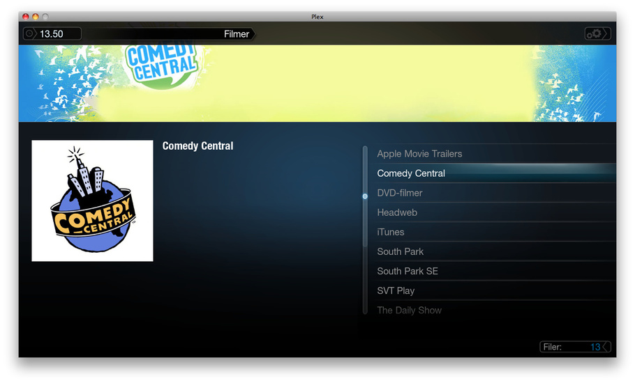

Hej, jag skulle vilja ta bort ett par applikationer som jag har installerat. För mig fungerar det inte med att trycka på “C”.
Här är ett av programmen jag vill ta bort:
Så här ser det ut när jag trycker på C:
Jag är ganska ny med plex så det kan säkert vara ett enkelt problem. Hoppas någon kan hjälpa mig i alla fall! :slight_smile:
/Sebastian
Hej och välkommen till forumet,
Applikationer som du installerat via app store avinstallerar du även i app store.
Tack, fast jag får det ändå inte att fungera. När jag går in på Appstore>Installed och trycker C får jag bara fram detta:
![post-17549-12610600330475.png|326x146](upload://sohCEvgNyxVQegvfEHQoCGclFd5.png)
Update
Det löste sig, jag var så inställd att trycka på C så att jag inte kom vidare. Nu tryckte jag på enter istället och såg att alternativet uninstall fanns. Tack för hjälpen iaf! :)
