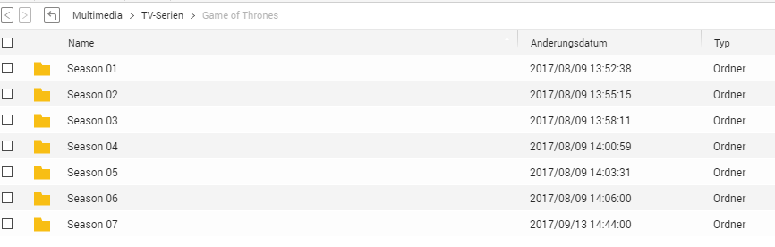

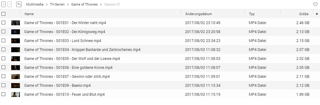

Hallo, dann versuche ich es mal:

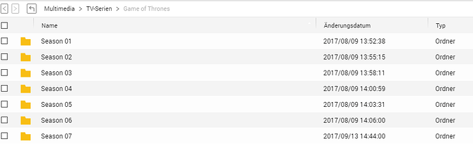

  1. Liste der Files in File Station
  2. Liste von Game of Thrones in der File Station

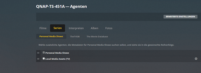

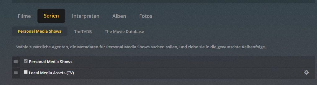

  3. Agenten von Plex.
    Hier ist deutlich zu sehen, dass “Personal Media Shows” angezeichnet ist,
    aber eingegraut. Ich kann das also nicht ändern.

Ich habe jetzt “Game of Thrones” als Beispiel genommen, weil das mehr Staffeln sind als
Versailles.

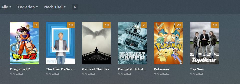

Erstes Bild ist das Verzeichnis der Staffeln. Hier siehst du, was für einen Quatsch Plex anzeigt. Nur eine Staffel ist OK.
Bild 2 sind die Agenten. Hier ist ein Verzeichnis angekreuzt, kann aber nicht geändert werden. es ist angegraut
Kolki
Nicht ganz das, was ich wollte :smiley:
Bei den Agenten auf TheTVDB neben Personal Media Shows klicken, das ist der wichtige Agent vermutlich.

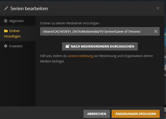

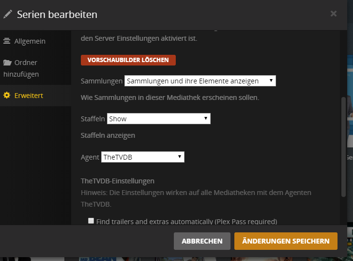

Dann im Hauptscreen auf die “…” neben der TV-Bibliothek, dort “Bearbeiten”. Dann dort schauen was unter “Erweitert” bei Agent steht und welcher der Quell-Ordner unter “Ordner hinzufügen” ist.
So jetzt müsste es reichen, oder?
Beim ersten Screen noch auf “Erweitern” klicken. Da gibt es dann nochmal Einstellungen zum sehen (oder auch nicht). Hängt vom Agenten ab, glaub ich.

Der Serien Ordner darf nicht nur Bibliothek hinzugefügt werden, sondern eine Ebene weiter oben, in deinem Fall ist das der Ordner “TV-Serien”. Dieser sollte hinzugefügt sein.
Tens den Agenten sollte thetvdb ganz oben stehen, ich habe Themoviedb nicht mal aktiviert für serien, die ist für Filme. Also entweder Themoviedb ganz runter der deaktivieren.
Thetvdb ist ganz oben, aber das löst das Problem nicht.
Deinen Satz mit Serien Ordner verstehe ich nicht. In der File Station stehen die Serien im Ordner “TV-Serien”
