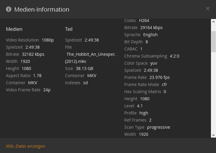

Ich hbae seit einiger Zeit den PLEX Medien Player bei mir installiert und bin eigentlich auch sehr begeistert von dem Player. Nach 4 Wochen Nutzung fällt mir nun jedoch bei einigen Filmen auf, dass die Wiedergabe in unregelmässigen Abständen kurz ruckelt. Solche Ruckler können je nach Film 4-5 Mal im gesamten Film auftreten oder wesentlich regelmässiger. (Ca. alle 5 Minuten) Die Ruckler dauern nicht einmal eine Sekunde, sie sind jedoch deutlich wahrnehmbar. Komischerweise treten Sie nicht bei allen Filmen auf.
Das Problem der Mikroruckler besteht bei " Der Hobbit- Eine Unerwartete Reise" sowie auch bei der True Detective Serie. Hier stellvertretende “True Detective S01E06”.
Nicht aufgetreten ist das Problem bei “Fast & Furious 6”.
Vielleicht kann das Problem jemand anhand der Filmdateien erkennen:

Hab jetzt heute noch den Bugtest mit der angepassten Bildwiederholrate gemacht indem ich OpenGL deaktiviert habe und über die Intel Integrated Graphics ging. Dazu habe ich Star Wars VII gestartet. Mein Epson gibt mir eine Bildwiederholrate von 24hz aus. Das File zeigt im Plex aber eine Bildwiederholfrequenz von 23,976 fps an. Nachdem der Film noch einmal beendet und neu gestartet wurde zeigt mir der Beamer beim zweiten Abspielen eine Bildwiederholrate von 23,976 fps an. Wie kann das sein?
AV Receiver, Computer sowie Beamer wurden dazwischen nicht neu gestartet. In den PLEX Einstellungen wurde zwischenzeitlich nichts verändert. Ich habe lediglich den Film beendet und erneut gestartet. Einmal läuft er mit 24fps und einmal mit 23,976fps. Kann das Problem irgendjemand bestätigen oder liegt der Hund womöglich irgendwo in meiner Hardwarekette begraben?
Dieses Verhalten wurde übrigens bei allen von mir getesteten Filmen (Star Wars, Star Trek, Fluch der Karibik uvm.) festgestellt. Anbei noch die Bilder:
Erster Filmstart:
Zweiter Filmstart:
Filminfo:
