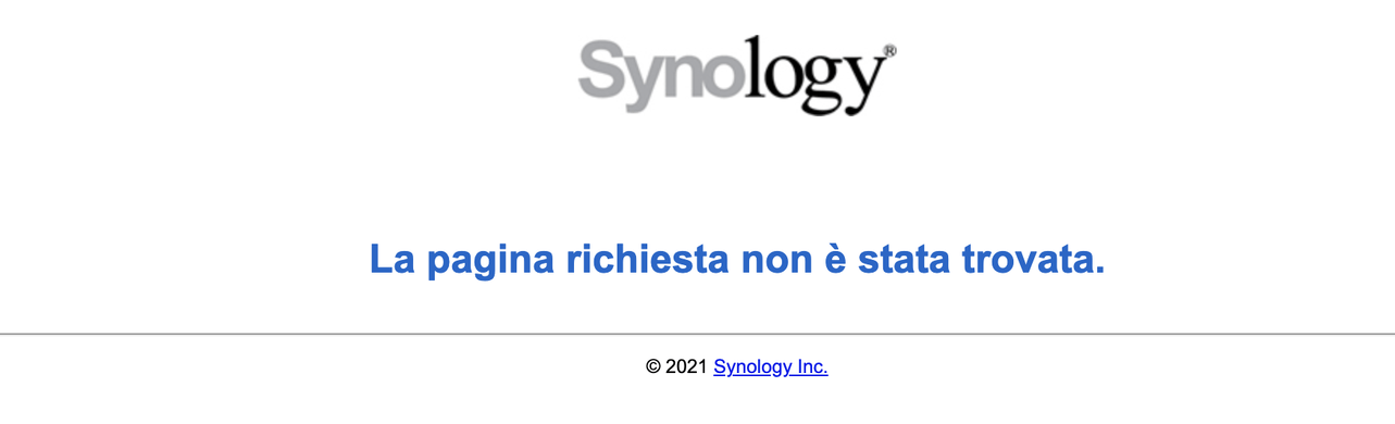

Descrivo la mia situazione. PSM mi dice in esecuzione, ma qualsiasi device uso mi da il server offline. Vi prego, che devo fare ? Grazie.

Lo stato è questo e i client funzionano. Ma se cerco di aprire il server, cliccando su apri, mi da questo errore.

Open the server by using its IP address in your browser. Let’s see if this is a DSM issue or a Plex issue. The screen you show “Synology” is pointing to this being a Synology redirection problem.
Apri il server utilizzando il suo indirizzo IP nel tuo browser. Vediamo se questo è un problema DSM o un problema Plex. La schermata che mostri “Synology” indica che si tratta di un problema di reindirizzamento di Synology.
