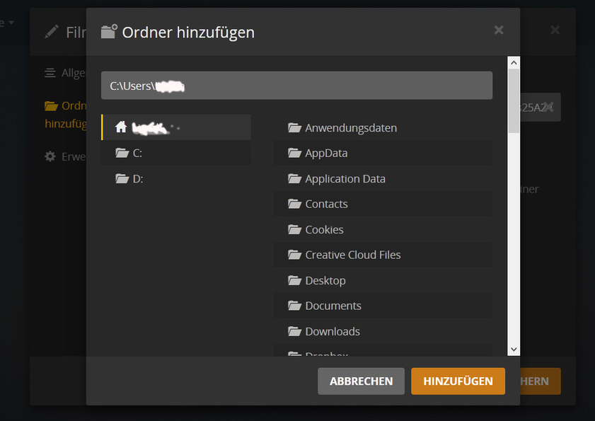

Wenn ich nun eine neue Mediathek erstellen will, erkennt Plex meinen Medienserver nicht. Es zeigt mit jeweils nur Laufwerk C und D an, dort gibt es jedoch nicht den Server. Habe den Pfad manuell eingegeben wie folgt:
C:\Users\UserXY\Salt Fiber Box\Browse Folders\WesternDigital-Elements25A2-LimahsFP_2(1)\01_Filme
Wenn ich das versuche, zeigts mir in meiner Mediathek an, dass es hier keine Objekte hat. (siehe Foto)

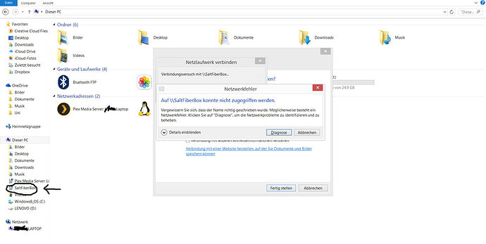

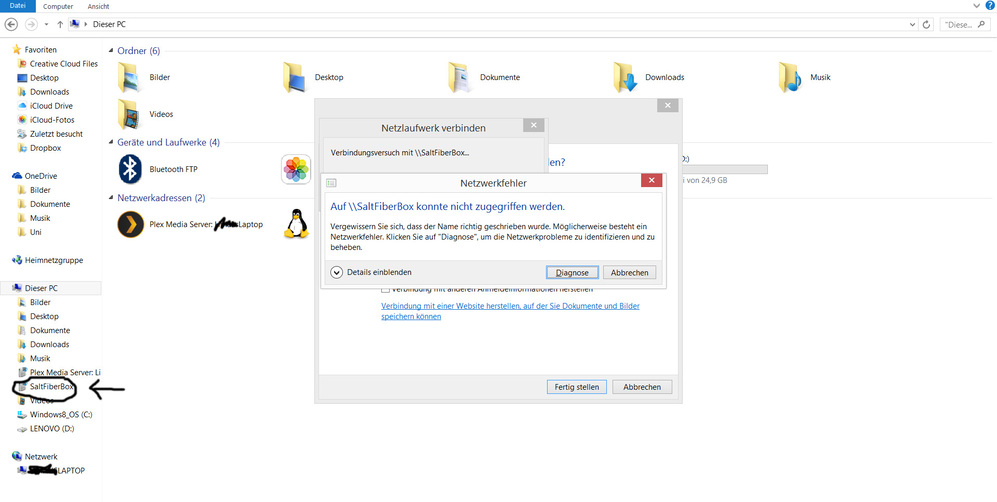

Habe jetzt versucht den Medienserver lokal einzubinden. Wenn ich jedoch das Netzwerklaufwerk verbinden möchte, wird angezeigt, dass darauf nicht zugegriffen werden konnte.
Ich habe auf “Dieser PC” → “Netzwerklaufwerk verbinden” den Namen meiner Festplatte (bzw. Router inkl. Festplatte) wie folgt eingegeben:
\ \SaltFiberBox
(ohne Abstand zwischen den beiden \ )
Jedoch taucht die Fehlermeldung auf (siehe Bild). Links (Pfeil) kann man auch meinen Festplatte die am Router angeschlossen ist, sehen. Wie gesagt, wenn ich so draufgehe zeigt es mir alle Serien und Filme an, jedoch kann ich sie lokal nicht einbinden.

Das sind erstmal die richtigen Schritte…
https://support.microsoft.com/de-de/help/4026635/windows-map-a-network-drive
Ich vermute, du kannst versuchen auf die Netzplatte über ihre lokale IP Adresse zuzugreifen (z.B. \\192.168.0.10\Filme\).
Das mit der lokalen IP-Adresse hat einwandfrei geklappt!
Netzplatte ist lokal verbunden und Plex erkennt mein Laufwerk nun :slight_smile:
