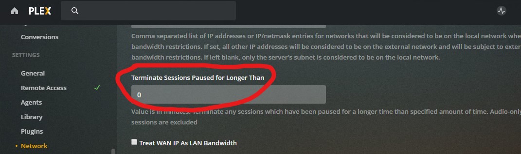

Hallo,
ich glaube das ich den Fehler lösen konnte.
Im englischen Forum hat einer ein ähnliches Problem beschrieben aber mit einer anderen SESSION ID und zwar unter Settings / Network / PAUSE länger als… war bei mir auf 10 Min. eingestellt und habe den Wert nun auf 0 gestellt und siehe da, es läuft nun durch.
Kann sein das ein Update von Plex mit diesem Setting nun anders umgeht als vorher.
Vielleicht hilft es dem ein oder anderen weiter.
Viel Spaß beim plexen. :wink:
