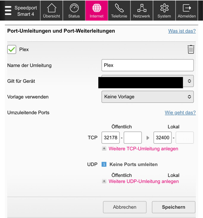

Hier (m)ein funktionierendes Beispiel:
1. Speedport: Port-Weiterleitung
Internet > Port-Freischaltung
2. Speedport: DNS-Rebind-Schutz
Netzwerk > DNS-Rebind-Schutz
Ausnahme für plex.direct
3. Speedport: WAN-IP (zum Abgleich mit canyouseeme.org)
Internet > Internetverbindung > IP-Adressinformation
IPv4-Addressinformationen > Öffentliche WAN-IP
4. Speedport: IP-Reservierung
Netzwerk > Verbundene Geräte → zeigen
Immer dieselbe IPv4-Adresse
5. Plex: Fernzugriff
Einstellungen > [Server-Name] > Fernzugriff
Der freigegebene Port entspricht den Einstellungen in #1 und die öffentliche IP entspricht der WAN-IP in #3.

welche bedeutung hat dein setting " DNS-Rebind-Schutz" für plex.direct nicht wirksam?
ist das auch sicherheitsrelevant? hab es von dir übernommen…
Es erlaubt auch Clients in deinem Heimnetzwerk, mit deinem Plex Server verschlüsselt zu kommunizieren. Ohne diese Einstellung funktioniert es nur unverschlüsselt, bzw. verschlüsselt nur von außerhalb.
Da aber viele Client-Typen grundsätzlich verschlüsselt kommunizieren wollen, versagt bei manchen der Zugriff, oder einzelne Features sind gestört (z.B. externe Untertitel aktivieren).
Die Hintergründe sind hier erläutert. https://support.plex.tv/articles/206225077-how-to-use-secure-server-connections/
DNS Rebinding Protection ist an sich eine gute Sache, aber hier schießt sie eindeutig übers Ziel hinaus.
Sie für die Domain plex.direct selektiv zu deaktiveren, ist m.M. unkritisch.
