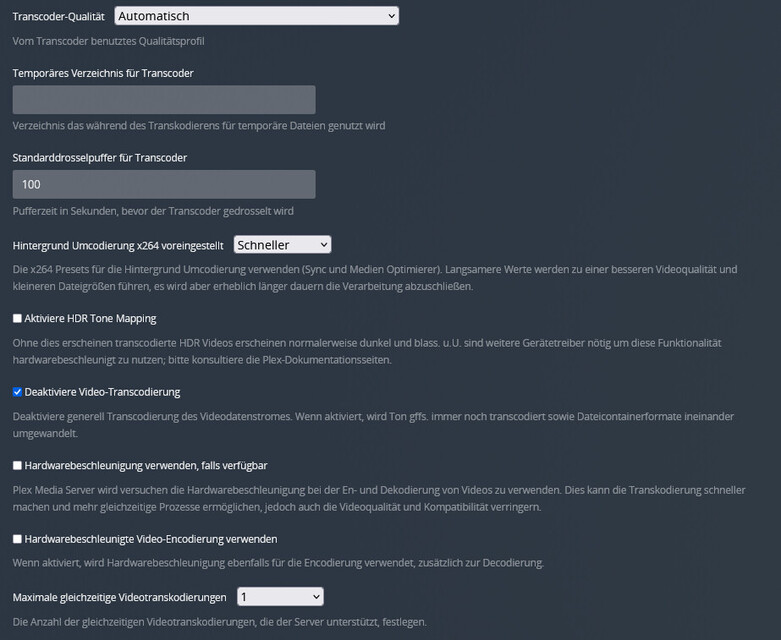

Ich habe schon das Transcodieren, Hardwarebeschleunigung & Co in den PLEX-Settings deaktiviert, aber es hilft Nichts.

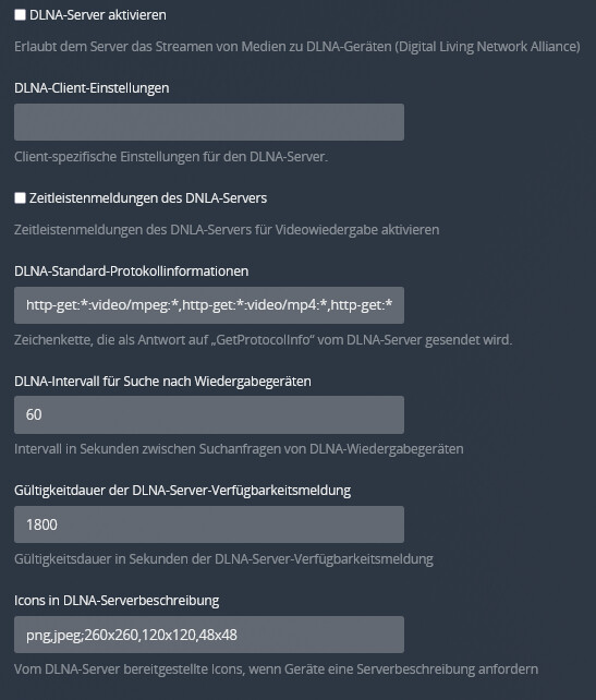

Was ist mit diesen Einstellungen, evtl. habe ich ja hier auch Etwas falsch gemacht …? Wenn ich Etwas aktivieren muss … → ???

unter TRANSCODER
unter DLNA

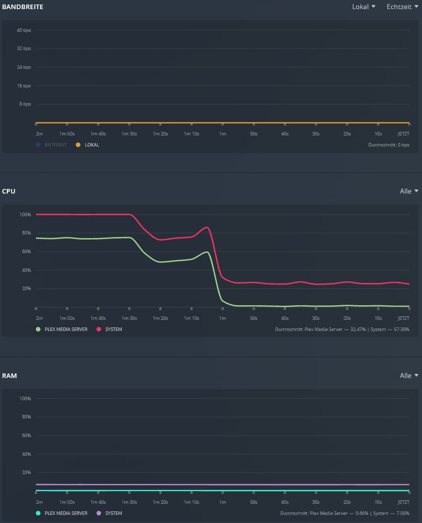

Mach mal bitte einen Screenshot aus dem Dashboard bei einem Film wo es stock. Zeig dabei bitte sowohl die Übersicht über was abgespielt wird, Bandbreite, CPU und RAM.

Kann man irgendwo in den Settings an den Optionen drehen, dass das System nicht, wie am Anfang ersichtlich, so hoch ist? Jetzt lasse ich den Content mal gerade laufen und CPU-Graphen pändeln sich bei ca. 20-30% ein!
Was ist mit den von mir geposteten Settings? Ist da Etwas zu verändern (ein- oder ausschalten)?
Kannst du mir das auch nochmal zeigen? Da könnte man dann nämlich sehen was genau passiert. Hohe CPU Last ist oftmals ein Indikator für einen Film der Transkodiert werden muss. Das reine abspielen schafft Plex mit links da es dabei lediglich die Daten übers Netzwerk schieben muss.
Er zeigt ein paar Sekunden… PLAYING , dann wieder BUFFERING, und wieder von vorne!

Die Auslastungen im Dashboard sind immer die gleichen, siehe Bilder hier weiter oben.
  • System ca. 20-30%
  • Plex Media Server unter 1%
  • Bandbreite, da local, 0%
