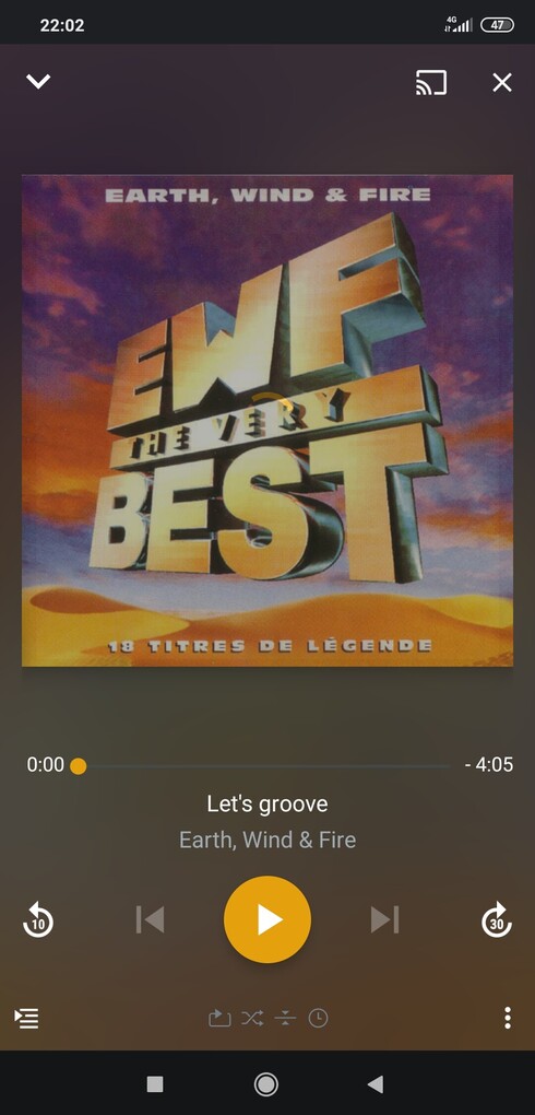

Je me répète, l’application va sur la chanson, affiche un album et ensuite charge indéfiniment sans rien lancer. Comme si elle ne parvenait pas à le lancer.
Comme sur la photo ci jointe

J’ai tout essayer dans les réglages baisser la qualité, l’augmenter… C’est toujours pareil : affichage de l’album, des titres de la durée et ensuite rien même en laissant des dizaines de minutes.
On dirait que la lecture est bloquée en 4G. J’ai des doute sur le téléphone comme si le problème venait de lui. Je cherche à faire un “wipe cache” mais je n’y arrive plus sur les Xiaomi et leur version de recovery. J’ai pas envie de formater le téléphone pour l’instant.
