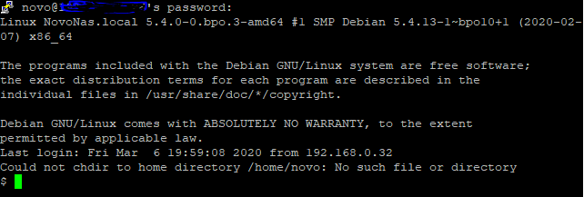

J’ai une question: j’ai voulu me connecter avec l’utilisateur “novo” via putty mais j’ai un pb impossible de naviguer:

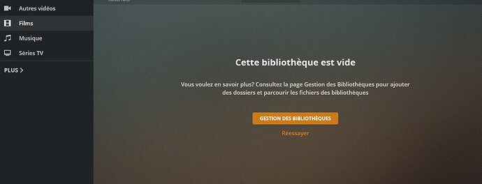

J’ai craqué hier j’ai tout réinstallé j’ai formaté mon RAID et j’ai tout réinstallé.
Du coup j’ai encore un nouveau problème… cette fois-ci Plex dit que mes disques sont vides alors que quand je fais l’association, Plex voit bien les fichiers vidéos contenus dans le répertoire …
Vision dans le menu général
Vision lors de la configuration

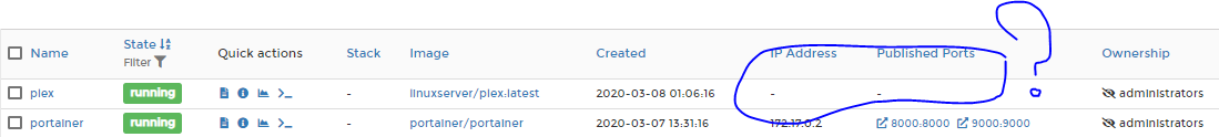

Paramètres dans portainer

J’ai une question en image:
