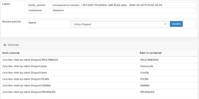

C’est une bonne question @EVOTk . Tu trouveras ci-dessous un screen des paramètres
Plex
Docker

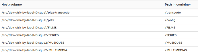

Derniere image, dans les parametres du Docker, tu as un ligne avec un dossier /transcode, il faudrai quil pointe vers un dossier par exemple /srv/dev-disk-by-label-Disque1/plex-transcode
Ensuite dans Plex, onglet transcodage, il te faut rajouter dans l’adresse du dossier : /transcode
tu voulais dire
/srv/dev-disk-by-label-Disque1/plex**/**transcode
Non pas forcément, il n’est pas obliger detre dans le répertoire /plex, tu fait comme tu veut :slight_smile: Tu le place ou tu veut.

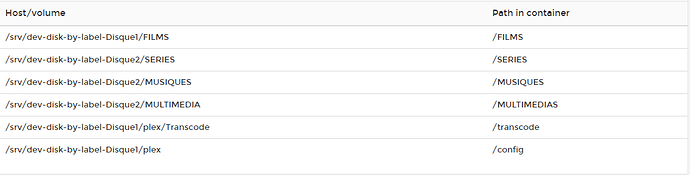

Voila les modifications mais rien n’y fait
Test 1
Test2
Attention dans test1 tu as mi /Transcode, dans Docker tu as mi /transcode
Il faut donc bien mettre dans plex /transcode

J’ai testé en modifiant mais cela ne marche pas:

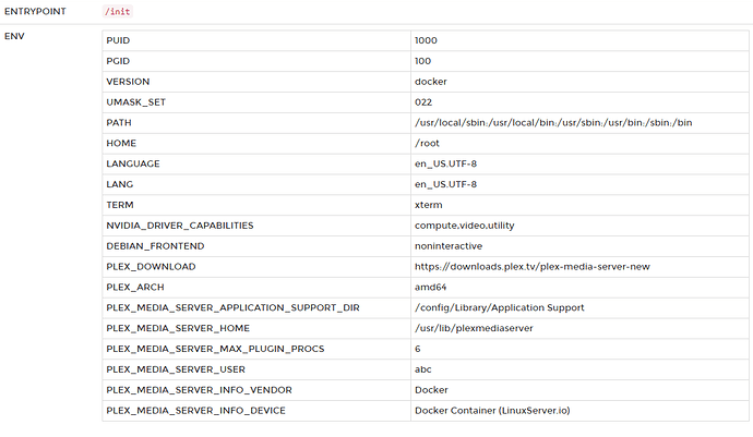

Salut @EVOTk
Oui je pense l’avoir renseigné correctement tu trouveras ci-dessous
Utilisateur novo est propriétaire du dossier plex
L’utilisateur novo à
PUID = 1000
GUID = 100
Et la configuration dans docker voila est identique
