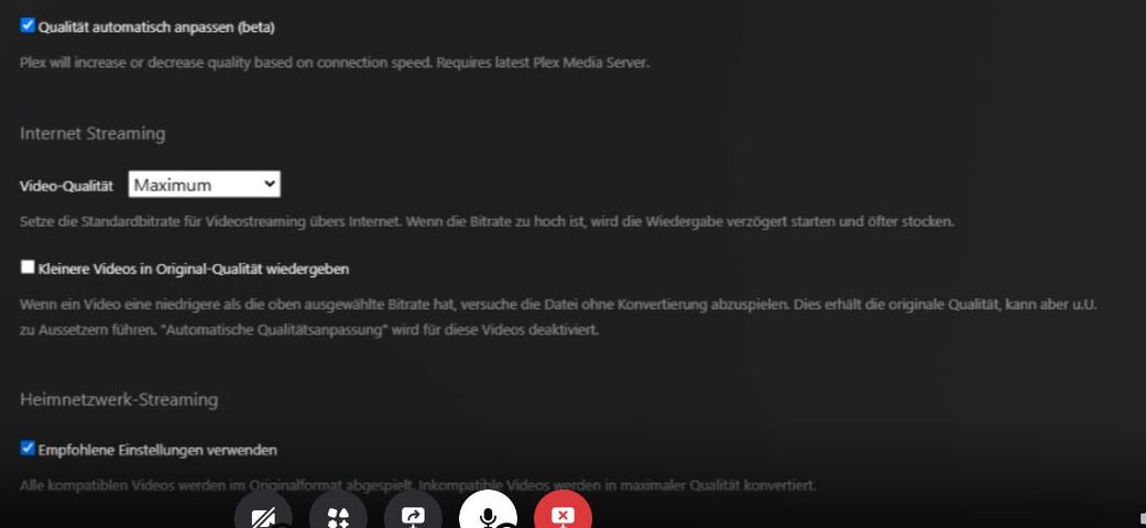

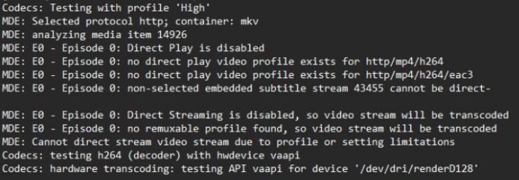

Also ich habe mir das mal angeschaut heute, das Problem so sagt das Log ist dass Direct Play und Direct Stream nicht aktiviert sind. Diese Optionen sind aber Definitiv aktiviert.
Hier die Screenshots dazu:
Das Log redet nicht unbedingt von irgendwelchen Einstellungen, die den Einsatz von Direct Play oder Direct Stream verbieten würden.
Du musst mehr Zeilen vom Log lesen, um den wahren Grund herauszufinden.
Manchmal ist es vom Abspielgerät festgelegt, dass Direct Stream nicht benutzt werden kann.
z.B. Diverse Smart TV Geräte fallen immer zurück auf transcoding, sofern eine andere als die erste Tonspur und zusätzlich ein Untertitel ausgewählt sind. Das ist so eingebaut, weil diverse Geräte in dieser Situation die Synchronisation zwischen Ton und Bild verlieren.
Dein Screenshot enthält den eigentlichen Grund: “indirekte Verbindung” zwischen Server und Client und damit eine Einschränkung der verfügbaren Bandbreite auf 2Mbps.
Da bekommst du kein 1080p Video mit Ton durchgedrückt.
Es bedeutet dass der Client deinen Server nicht direkt erreichen kann. Und weil das so ist, fällt Plex auf die Notlösung “Verbindung über Bande” zurück, die die Datenpakete über plex.tv routet. Und diese Verbindung ist nun mal in der Bandbreite beschränkt.
Du solltest das genauer beobachten. Tritt die indirekte Verbindung nur bei diesem Client auf, oder bei allen Remote Verbindungen? (also auch bei deinen eigenen wenn du von unterwegs auf deinen Server gehst)
Von der Antwort auf diese Frage hängen die möglichen Lösungsansätze ab.
