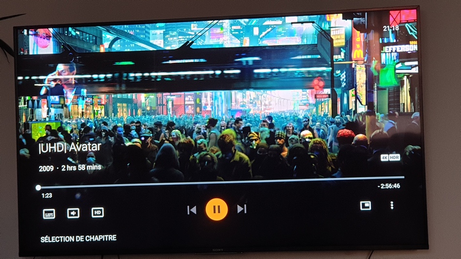

si tu regarde en local avec un debit suffisant (exit le wifi pour les fichiers de 50Go trop instable)
peu importe le processeur du nas, le fichier sera lu tel qu’il est avec ou sans sous-titre. (comme si tu branchais un HDD directement à la TV)
mon avis perso: si tu transcode pour reduire la qualité par manque de débit ou pour modifier la résolution.
aucun intérêt d’avoir des fichiers de 50Go.
j’ai lancée avatar (95Go) et pris une photo de ma TV.
sous-titre activé et ont vois que cest du HDR
