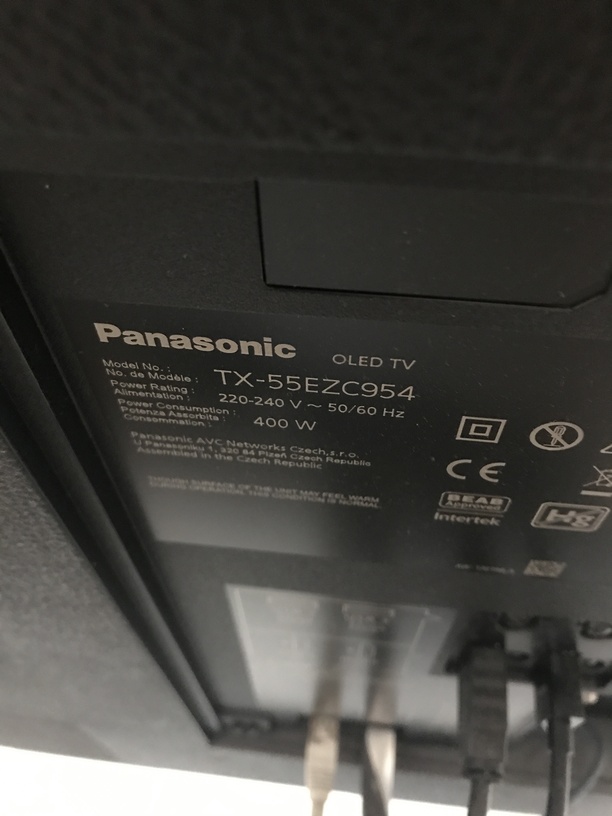

So ich habe nun mal nachgeschaut, und das ist dieser Fernseher:
Das scheint ein relativ aktuelles 4K Modell zu sein.
Dessen ungeachtet existiert trotzdem keine aktuelle Plex App für Panasonic Geräte. Es ist beeindruckend, dass die alte App überhaupt läuft. Die wird vermutlich nur mit einem Plex Server im lokalen LAN funktionieren, wenn überhaupt.
Ich habe auch keinen Hinweis finden können, welches Betriebssystem auf dem Gerät benutzt wird. Von daher glaube ich nicht, dass es Android ist, welches die Benutzung der Android TV App von Plex ermöglichen könnte.

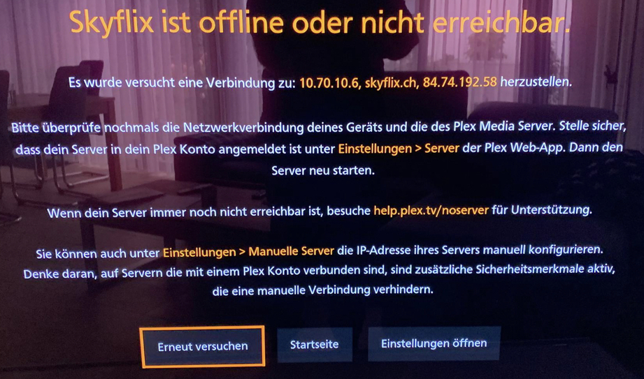

Also ich hab auf der Pley Website geschaut, und da steht dass Panasonic Fernseher unterstützt werden.
Allerdings funktioniert die Verbindung halt noch immer nicht.
Denke daran, auf Servern die mit einem Plex Konto verbunden sind, sind zusätzliche Sicherheitsmerkmale aktiv, die eine manuelle Verbindung verhindern.
Das bezieht sich auf Benutzer-Authentifizierung und “Sichere Verbindungen”. Es ist also die uralte App die beides noch nicht beherrscht.
Bitte poste doch mal die URL.
https://www.plex.tv/de/apps-devices/?_ga=2.103085957.409998137.1601204228-2012555493.1600975373#modal-devices-smart-tv
Und wenn ich die sichere Verbindung deaktiviere?
Es muss doch eine Möglichkeit geben oder?
Gibt es nicht. Der Server müsste im lokalen Netzwerk sein.
Und er dürfte nicht in einem Plex Konto angemeldet sein, bzw. die Einstellung “Liste der IP-Adressen und Netzwerke, die keine Authentifizierung benötigen” müsste die IP Adresse des Fernsehers enthalten.
Dieses Eingabefeld akzeptiert nur IP’s, die für lokale, private Netzwerke gültig sind.
