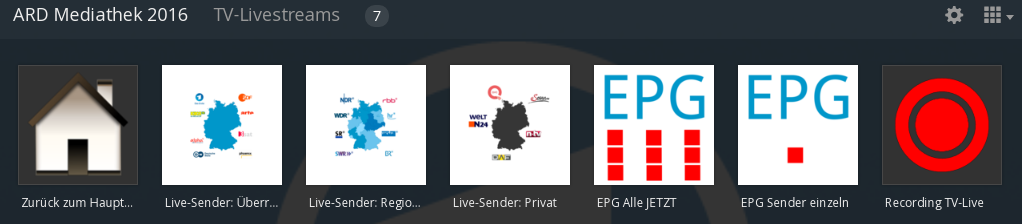

Einstellungen: Recording TV-Live verwenden, Dauer der Aufnahme, ffmpeg-Parameter (hier für Linux-Systeme)

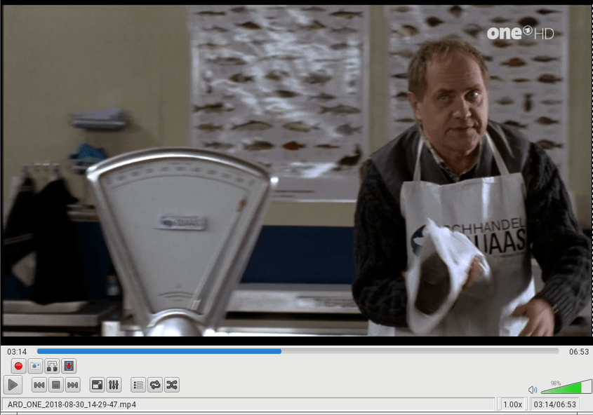

Dateimanager: Aufnahme von ARD-ONE
ARD-ONE_Dateimanager
Aufnahme von ARD-ONE: Wiedergabe mit VLC
Menü TV-Livestreams mit Button “Recording TV-Live” (führt zur Senderliste)
Senderliste (Ausschnitt) - hier werden alle TV-Sender des Plugins angezeigt

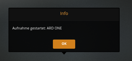

Info “Aufnahme gestartet” (Player Plex Home Theater)
