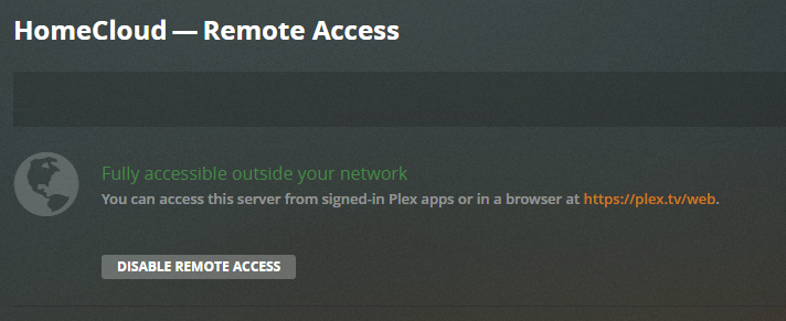

Tu as bien l’acces a distance ok ( avec le curseur vert ) ?
non c’est ce que j’indique Remote access no operationnal.

Bon et bien c’est fonctionnel. J’ai juste ou à cliquer sur activer l’accès extérieur et hop c’est tout bon.
Marrant car avant d’écrire le message j’ai vais pourtant activé le port dans le pare-feu de la livebox. Du délai peut être.

Ton serveur, te confirme t’il que l’acces a l’extérieur est ok ?
oui la connexion est bonne mais je dois forcer le passage en connexion non securisée pour l’avoir.
