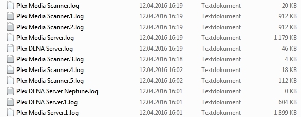

Hast du die Agenten-Logfiles in dem Unterordner des Log-Ordners gefunden?
Einer von diesen wird es wohl sein? Das ist alles was ich von heute habe und ich habe alle durchsucht.

Nein, eben nicht. Die Agenten logs befinden sich in dem Unterordner PMS Plugin Logs
durchsuche die Datei com.plexapp.agents.thetvdb.log dort drin nach ‘critical’ oder schlicht ‘ERROR’
