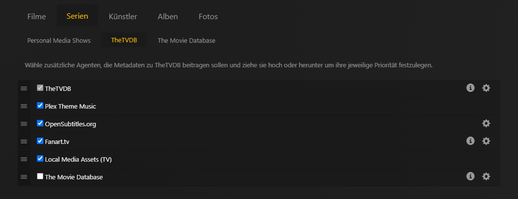

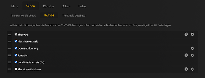

Prüfe doch mal ob du Plex gesagt hast, die Reihenfolge der Folgen auch von TheTVDB zu nehmen und nicht von der standardmäßigen TMDB.
Ich habe jetzt mal “Baku” in TMDB eingetragen und die Benennungen von “Oslo” in TVDB und TMDB synchronisiert. Mal schauen, was passiert…
Nicht falsch verstehen, mir ist es ja letztlich egal, ob der Scanner TVDB oder TMDB nimmt (wobei ich die Beschreibung so verstehe, dass er bei Serien (“episodisch”) TVDB bevorzugt und bei Filmen TMDB.) - aber in meinem Fall nimmt er ja bei “Oslo” für die Episoden keines von beidem (bei der Serie selbst übernimmt er die Beschreibung aus TVDB), obwohl die Serie sowohl in TVDB als auch in TMDB vorhanden ist…
Und ja, ich habe auch TVDB (aired) eingestellt … keine Veränderung.
Nur dass ich dich richtig verstehe: Irgendjemand bei Plex hat entschieden, dass alle Metadaten von Serien aus TMDB gezogen wird, obwohl es TheTvDB gibt?
Ich musste vor kurzem mein Server komplett neu aufsetzen und einige Serien (One Piece beispielsweise) haben keine Episodennamen, nur Folge 1 Folge 2 usw. Das war vor dem Serverreset nicht so.
Was muss ich denn konkret tun damit alles von TheTVDB gezogen wird? IMHO sind meine Einstellungen richtig
Hab alles genau so eingestellt wie es vorher war.
