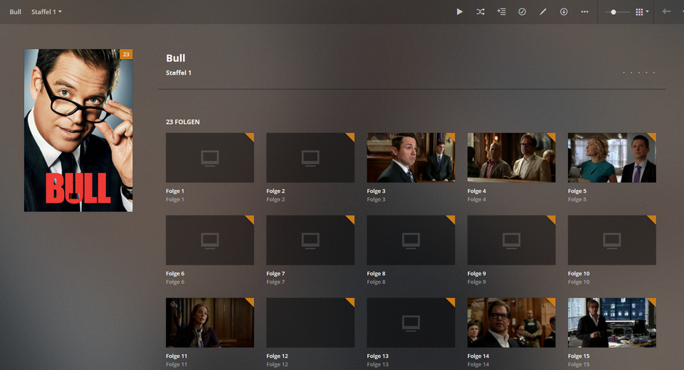

Leider werden die Namen der einzelnen Folgen bei den Serien immer noch angezeigt. Habe alles versucht was oben vorgeschlagen wurde. Wenn ich nun neue Folgen hinzufüge steht nach wie vor nur Folge 10 zum Beispiel da, aber nicht wie die Folge heißt. Habe etwas Angst davor die komplette Mediathek der Serien zu löschen und neu einlesen zu lassen, daß dann auch bei allen anderen Serien nur noch Folge steht und nicht mehr der Name.
Wenn es noch Vorschläge zu diesem Problem gibt, würde ich mich sehr freuen. Denn die Bilder zu den einzelnen Folgen zeigt er auch nicht an.

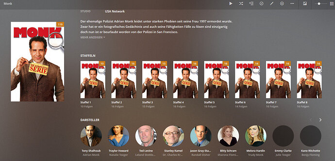

Und so sieht das Ganze dann aus! Oder bei Monk wie folgt. Er verknüpft noch nicht mal die einzelnen Seasons!
Die guid="local... sagt dir, dass diese Serie noch keinem Metadaten-Agenten zugeordnet ist. Daher gibt es keine Metadaten.
Jetzt müssen wir feststellen, warum das so ist.

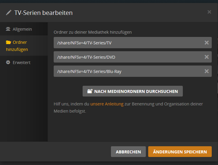

Editiere deine Serien Mediathek.
Gehe zum Reiter ‘Ordner hinzufügen’
Welcher Pfadname ist dort eingetragen?
Es sollte /share/NFSv=4/TV-Series/TV sein
und keinesfalls nur /share/NFSv=4/TV-Series!
/share/NFSv=4/TV-Series/TV/The Gifted geht ebenfalls nicht.

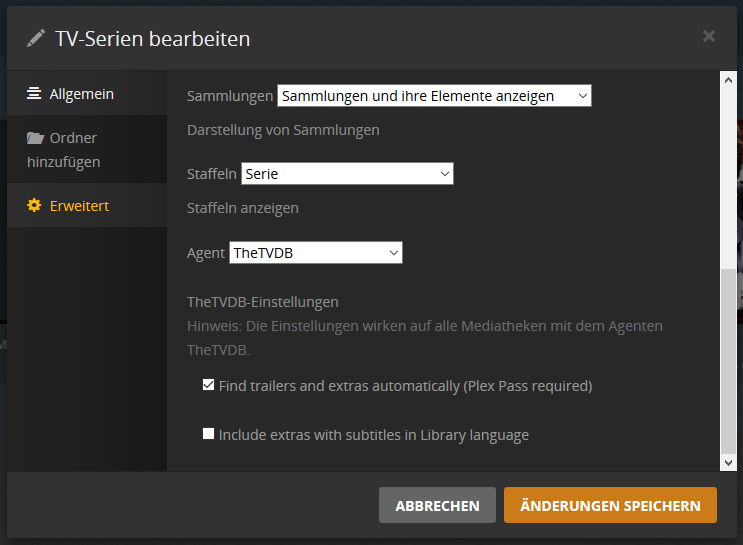

Gehe weiter zum Reiter ‘Erweitert’
Was ist dort als ‘Agent’ eingetragen?

also der Server läuft auf einer Qnap TS-853A.
Die Pfade sehen wie folgt aus
Als Agent ist die TVDB eingetragen
Also eigentlich alles OK würde ich sagen!
Ja, das sieht alles perfekt aus.
