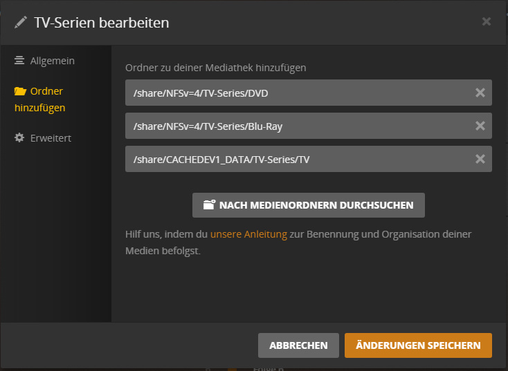

Was die Verzeichnisfreigabe im Plex angeht habe ich folgende Ordner genommen.
Diese befinden sich wie alle unterhalb von /share/CACHEDEV_1
Auf oberem Bild habe ich mal ein Verzeichnis geändert. Das TV Verzeichnis. Dieses habe ich dann mal über /share/CACHEDEV_1/TV-Series/TV einlesen lassen. Das Ergebnis ist das Gleiche!

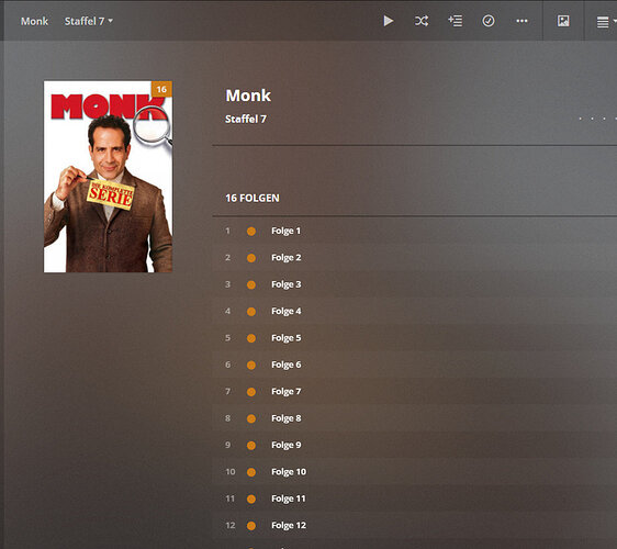

Bei manchen Folgen hat er zumindest noch den Sortiertitel behalten.
Was mache ich hier falsch?

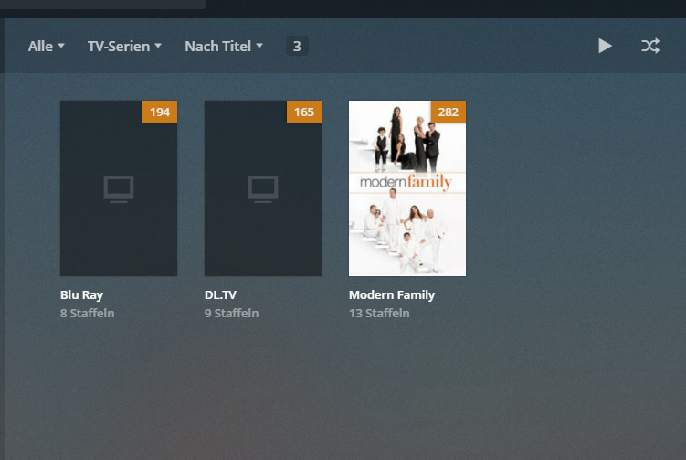

ja hatte ich! Ich habe jetzt gerade den Ordner wieder geändert und die Datenbank liest gerade neu ein! Jetzt habe ich ein ganz anderes Problem!
Das ist nach dem Scan rausgekommen
Wie bekomme ich das jetzt wieder hin? :sob::cold_sweat::scream::sweat:
Werde jetzt die TV-Serien Mediathek löschen. Dann den Server auf Fehlersuche einstellen. Stoppen und neu Starten. Dann eine neue Mediathek TV-Serien anlegen und neu einlesen lassen.
Hoffe das bringt uns dann etwas weiter! :weary:
Das passiert, wenn man die falsche Ordnerebene zur Mediathek hinzufügt.

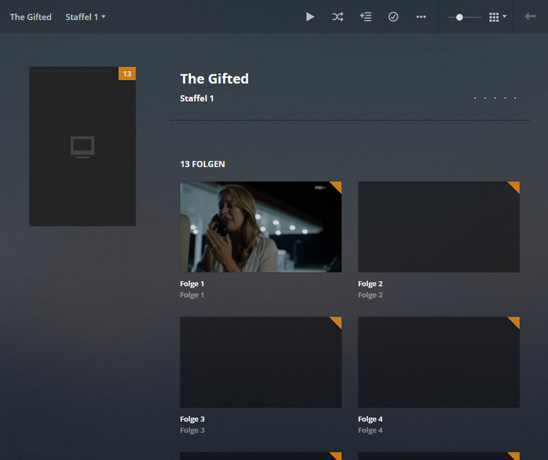

So jetzt hat er neu eingelesen. Nun hat er zwar die Serien erkannt und richtig sortiert aber leider steht immer noch Folge 1 statt der Name und nun durch das neu Anlegen bei allen Serien. Die Bilder fehlen ebenfalls und die Poster hat er auch nicht automatisch zugeordnet.
