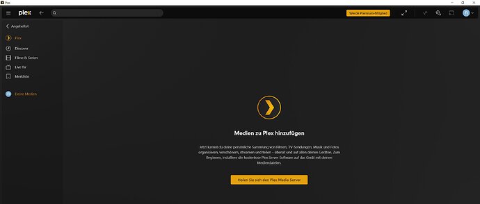

Ich nutze Plex Desktop um auf meine Mediathek zuzugreifen,
diese wird aber seit kurzem nicht mehr angezeigt, der Server läuft auf einer Synology und ist auch erreichbar, der Android TV kann über seine App auch auf die Mediathek zugreifen, nur vom Pc aus über das Programm nicht…
Ideen?
An Rechten etc. wurde nichts geändert, auch kann ich über die App keine Mediathek hinzufügen, früher ging das mal :slight_smile:
Du scheinst deinen Plex server auf der Syno komplett neu eingerichet zu haben.
Damit sind all derzeit angepinnten Mediatheken in der Seitenleiste nicht mehr gültig.

Deine Server-Instanz ist heute neu eingerichtet worden. Vermutlich hast du den Server aus deinem Konto gelöscht https://app.plex.tv/desktop/#!/settings/devices/pms
Und es sieht so aus, als ob du das jetzt schon wieder gemacht hast.
Derzeit ist kein Server mit deinem Konto verbunden.
Das heißt dass es eine Sache mit dem Client ist. Den Server zu löschen und neu zu installieren ist also nicht zweckdienlich.

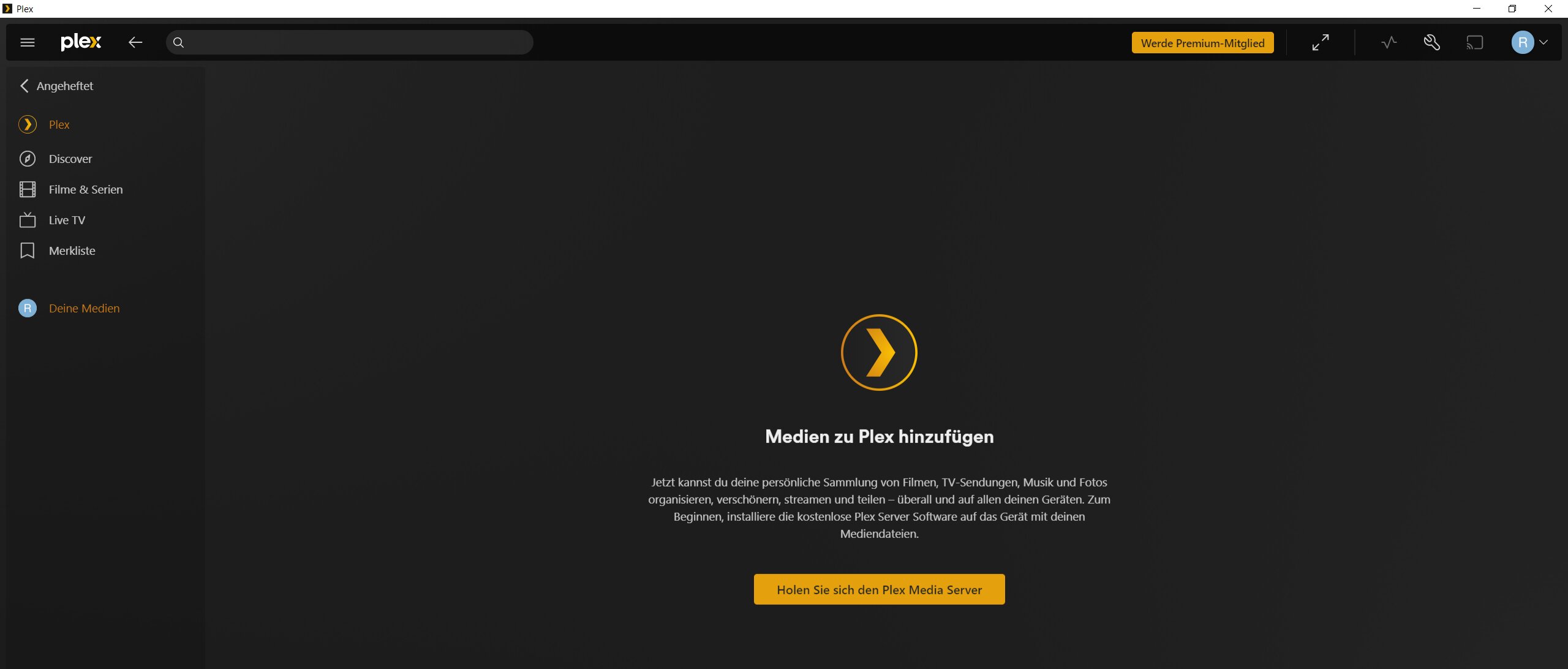

Und scheinbar auch weiter nicht, Plex Server abgemeldet, Paket neu gestartet und Profil bei Plex wieder angemeldet, die “Synology” tacuht unter “zugelassene” Geräte jedoch nicht auf.
Ich liebe Plex langsam, sollte jemand einen Ansatz zur Behebung haben wäre ich dankbar.

Also, ich hab die Google Verknüpung aufgehoben und mich mit meiner Mail bei Plex angemeldet, Hab den Server neugestartet, Plex auf Windows neu installiert sowie die Benutzerdatenbanken gelöscht, hat alles nichts geholfen.
Die neue Version eurers Players soll wohl so einfach wie möglich gehalten sein, denn nichtmal eine Verknüpung kann ich manuell vornehmen? Entweder ist die Mediathek da oder nicht, in meinem Fall hat sich das Thema dann wohl bis zur Fehlerkorrektur erstmal erledigt😂
Hat noch jemand eine Idee? Wie gesagt auf meinem Android TV hab ich eine Verbindung, auf meinem iPad seit neuesten nun auch nicht mehr (nach App Update) sowie auf meinem Windows Pc, Re-Install etc. wurde gemacht, Netzwerklaufwerke sind eingebunden, Plex Server auf der Synology funktioniert und ist auch errecihbar.
