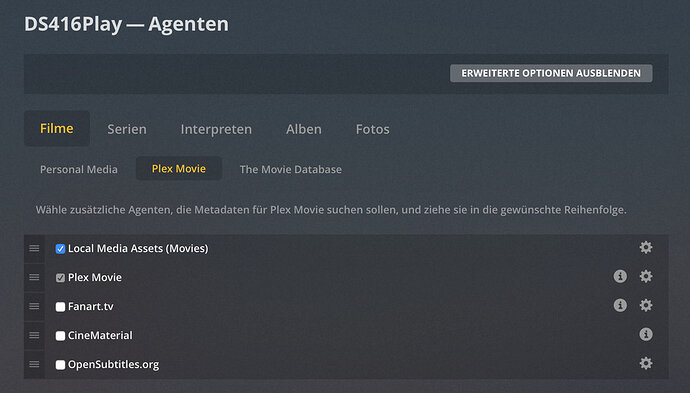

Ich habe die Plex Mediathek wieder gelöscht und will nun eine neue anlegen, kann nun aber keinen Ordner mehr auswählen der nach den Filmdaten inclusive der nfs Daten durchsucht wird.

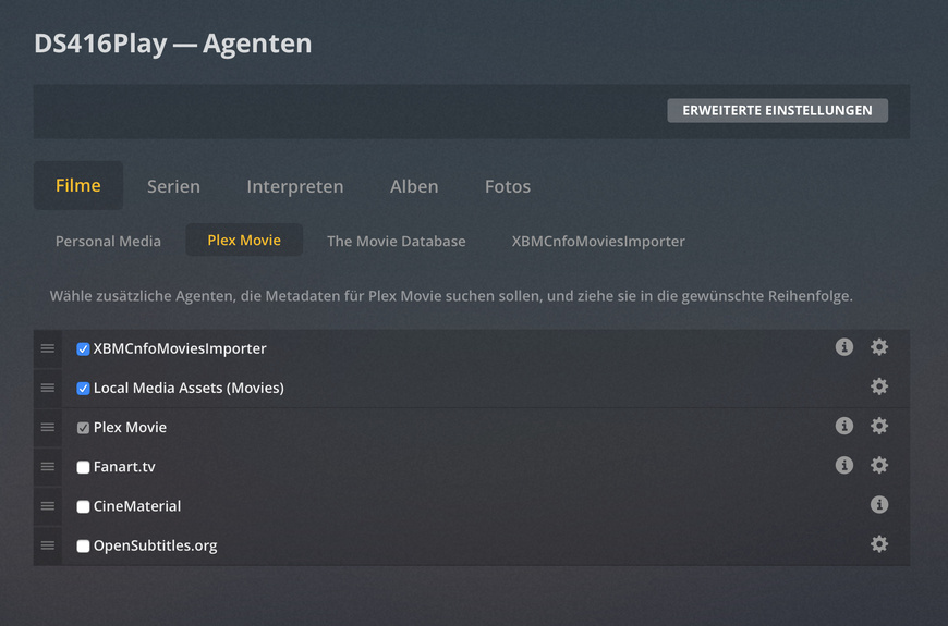

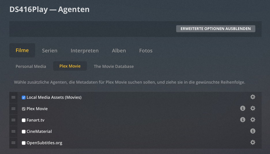

Wo kann ich denn den “primären Agenten” für die Bibliothek auswählen. Vielleicht liegt es ja daran.
Da scheint was nicht richtig geklappt zu haben, dort erscheint XBMCnfoMoviesimporter nicht.

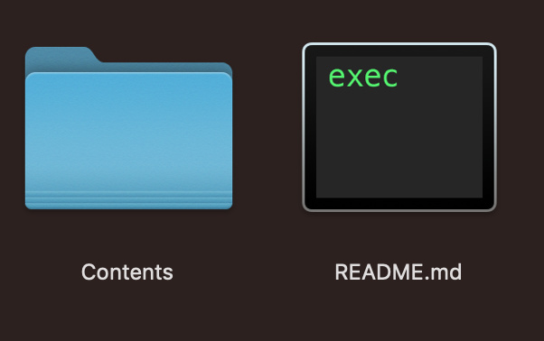

Hier mal die Paketinhalte von XBMCnfoMoviesImporter.bundle
58
Code:
22
Resources:
36

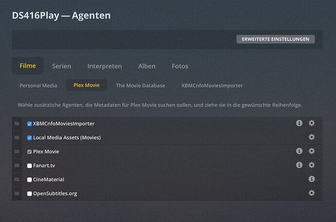

Ich habe bei der Mediathek Auswahl auch noch das hier aktiviert:
Ja, das sieht alles gut aus.

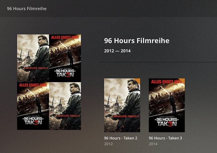

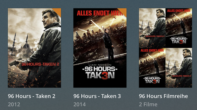

Filmreihen werden schon “fast” richtig angezeigt:
Nur, dass Plex in der Übersicht neben Dem Ordner der Filmreihe auch noch die einzelnen Filme aufführt :slightly_frowning_face:

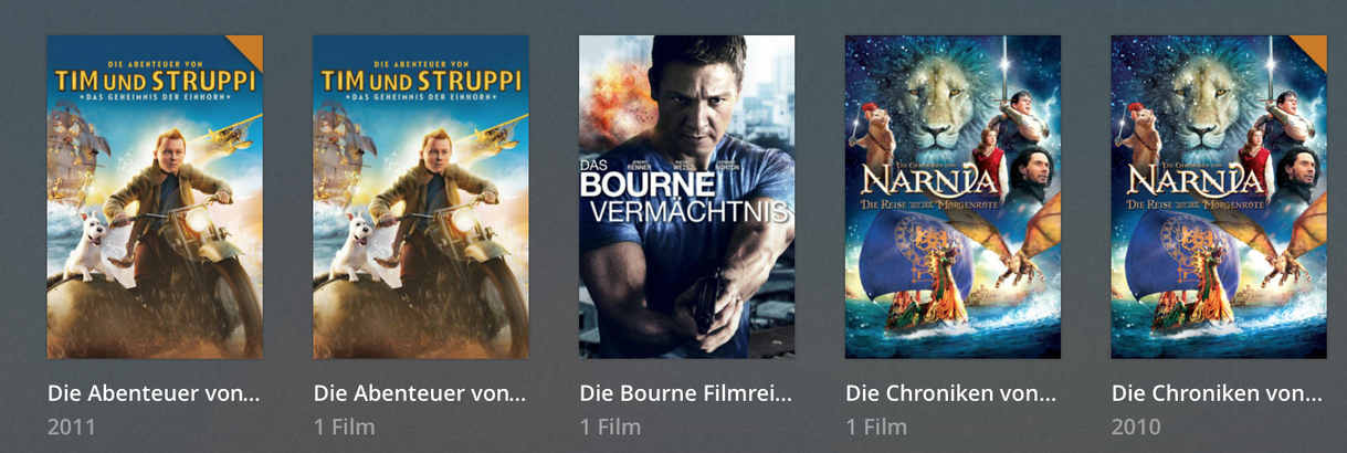

Auch werden viele Filme nun doppelt angezeigt:
Kann es sein, dass da noch alte Daten aus der alten nicht richtig gelöschten Mediathek angezeigt werden?

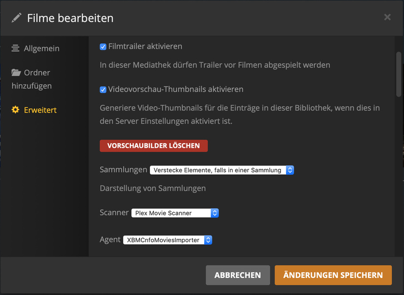

Das ist eine Einstellungsfrage.
Hier “Sammlungen” umstellen auf “Verstecke Elemente, falls in einer Sammlung”
Das kann man dann auch für spezielle Sammlungen wieder außer Kraft setzen, indem man die Sammlung selbst editiert.

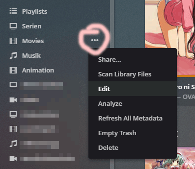

Du musst keine neue Bibliothek anlegen, um das umzustellen.
Du musst nur die bereits bestehende Bibliothek editieren.
edit_movie_library
Das gleiche gilt übrigens auch für die Agenten-Auswahl.

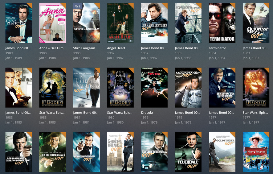

Schade, die Zuordnung der Filme hat noch nicht so ganz geklappt.

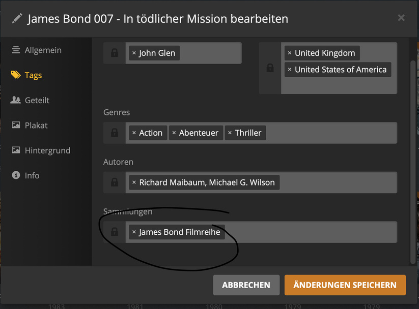

Die James Bond Filme haben zwar im Tag die passende Zuordnung, werden aber alle einzeln dargestellt:

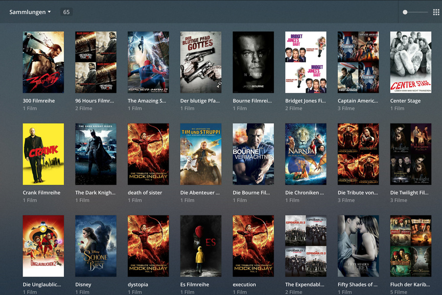

Bei der Ansicht “Sammlung” werden dann zwar die "Sammlungen angezeigt, aber auch einzelne Filme:
Warum werden dann aber nicht auch alle anderen einzelnen Filme angezeigt?

Du hast die Ansicht auf ‘Sammlungen’ beschränkt, wie man oben links sehen kann.
Da wo überall “1 Film” drunter steht, handelt es sich ebenfalls um eine Sammlung, die aber jeweils nur 1 Film als Inhalt hat.
Ok, das verstehe ich - da muss ich noch etwas dran arbeiten.
