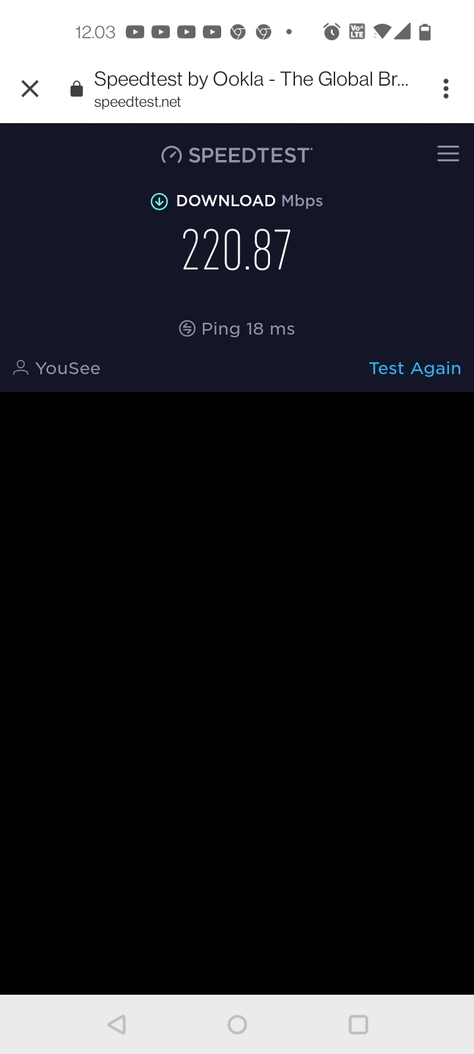

Min download er så stærk her?
Og det svinger jo selvfølgelig. For at jeg skal kunne se alle mine film uden problemer, skal jeg så ikke tildele min computer min faste ip adresse? Og hvad skal der stå i subnetmaske og alt det der?
Er det her en test lavet på din plex server eller din klient (Den enhed du ser film på)?

Jeg har lavet portfoward for længe siden. Jeg har bare læst at man skal kontrollere ip tildeling hvis man ikke vil modtage de beskeder jeg får. Jeg lavede testen på min iPhone. Men de beskeder jeg får er på alle mine enheder. Hvordan gør sådan så mine problemer forsvinder for altid i stedet for at lave en anden afspilningskvaliet. Tænk at jeg virkelig ■■■■■■■ får de problemer bare med film med mega lav bitrate der er mbps

Hvad er din upload hastighed fra din plex server? når du køre en speedtest fra den?

Så høj er min upload.
