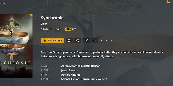

Titel und Handlung nur noch auf Englisch
Ich habe gerade auch einen Film von 2019 hochgeladen.
Der Film wird auch sofort richtig erkannt, aber die Handlung ist wieder auf englisch.

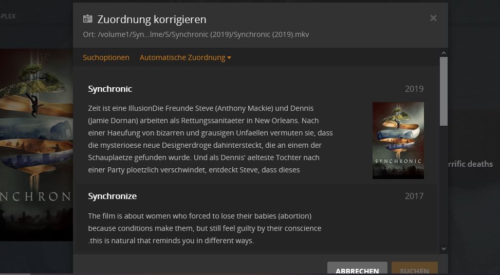

Wenn ich auf “Zuordnung korrigieren” gehe wird der Film mir aber korrekt auf deutsch vorgeschlagen. Bleibt dann aber trotzdem auf englisch
Bearbeite diesen Film.
Gehe auf den “Erweitert” Tab and stelle die “Metadata Language” entweder auf “Mediathek-Standard” zurück oder explizit auf “Deutsch”.
Habe ich gerade gemacht. Ich kannte das Menü gar nicht :slight_smile: Hat aber leider nichts gebracht. Die Handlung ist immer noch auf englisch. Auch nach Metadaten akutalisieren.
