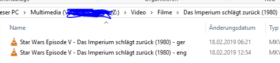

So, auf dem Foto sieht man die Pfade:
Dateinamen

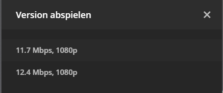

Die Filme werden von Plex auch zusammengefasst, leider ist das Verhalten beim Start nicht optimal: es wird bei einem Klick im Browser auf das Play-Symbol direkt die englische Variante abgespielt. Bei manuellen Auswahl der Option “Version abspielen…” erscheint folgender Dialog, an dem man in diesem Fall natürlich nicht erkennt, WAS man eigentlich auswählt:
Dialog

Der Browser sollte nicht als “Standard Player” genutzt werden. Nutzt du ein Vollwertigen wirst du normal gefragt.
Wie man die Anzeige ändert weiß ich nicht, ich nutze diese funktion nicht
Soweit ich weiß, gibt es keine Möglichkeit voneinder verschiedene Version in Plex zu kennzeichnen. Plex erkennt verschiedene Versionen immer als “Duplikate” des selben Films und fasst diese zusammen.
Du hast höchstens die Möglichkeit, die Versionen zu trennen und im Namen mit einem eigenen Zusatz o.ä. die versehen. Mühselig, aber geht nicht anders.
Ich habe hier schon öfter geschrieben, wie es bei mir in der Praxis gut läuft: ich teile die Filme auf und verpasse jeder Version (HD, UHD, 3D) das passende Cover. Bei dir wäre es dann das deutsche oder das englische Filmplakat. So kann jedermann optische sehen, welche Filmvariante dahintersteckt. Funktioniert in der Praxis wunderbar und alle sind zufrieden.
