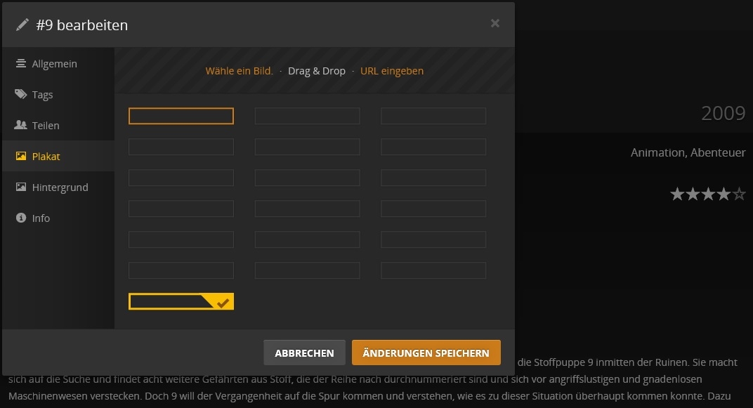

ich habe im Prinzip das selbe Problem vor dem letzten Update (1.1.4.2757-24ffd60) lief der Server auf meinem NAS (Synology DS 415+) völlig einwandfrei. Seit dem Update werden bei vielen Filmen und Serien keine Vorschaubilder mehr angezeigt bei einigen wenigen schon. Und auch die von mir individuell erstellten Vorschau- und Hintergrundbilder sind teilweise und anscheinend willkürlich verschwunden. Und auch wenn ich die Metadaten bearbeiten möchte tauchen keine Vorschläge für Plakate und Hintergrundbilder mehr auf.
